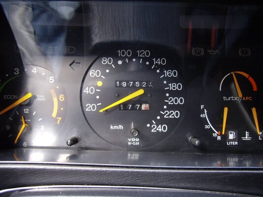

also bei dem 9000er wundert mich das die APC Anzeige einen Ausschlag hat ohne das der Motor läuft, und bei dem SKI 902 Wahrscheinlich Motorschaden- Was ist das denn für eine Aussage:confused:

Das nennt man atmosphärischen Druck. Und das ist ok so.
mal wieder was dazu gelernt. Aber ich dachte immer APC zeigt den Überdruck im Suagrohr an, dann sollte doch der Atmosphärendruck an der Nullgrenze anliegen
(fast) richtig... die APC Anzeige zeigt den Druck im Saugrohr an... da kann aber durchaus auch Unterdruck herrschen..
Bild: weiß = Unterdruck, weißer Strich = athmo. Druck, gelb/rot = Überdruck...

Ok also doch wieder was dazu gelernt hatte mich nur gewundert weil der 902 Turbo in dem ich mal saß(leider durfte ich nicht fahren) zeigte bei ausgeschalteter Zündung und Motor keinen Ausschlag der APC Anzeige
Weil das keine direkte APC Anzeige ist, sondern mit irgendwelchem elektronischen Gedöns dazwischen..und das sagt der Nadel dann halt: Geh auf null, wenn Motor aus...
