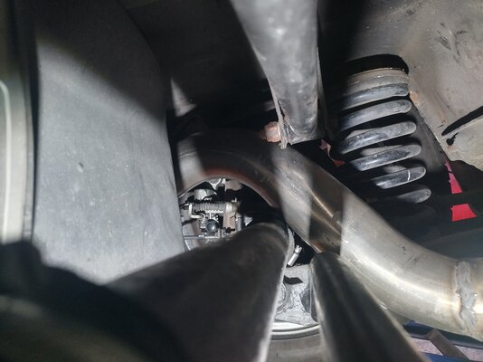

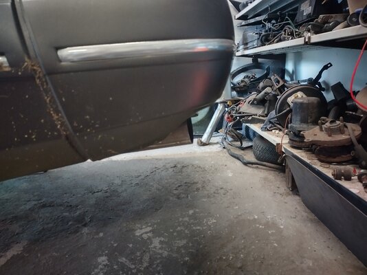

Nur ich finde das der Auspuff nicht gut passt. Der Krümmung oberhalb von der Hinterachse ist bei mir zu weit nach hinten, und so kommt der Hinterachse gegen der Auspuff. Ich habe zwar Lesjeförs Tieferlegungsfedern, aber wenn der Krümmung weiter nach vorne kommen würde dann passt es. Nur dann ist das Endrohr zu kurz,der Auspuff kommt dann noch locker 10 cm nach vorne. Habe ein paar Bilder gemacht sowie es jetzt ist, aber es muss noch angepasst werden. Haben andere auch das Problem gehabt?

Anpassen muss an diese Kleinserien-Anlagen eigentlich immer, in dem Fall ist offensichtlich das Zwischenrohr 30-40 mm zu lang.
Das hätte bei der Montage aber auffallen müssen.
Das exakten Ausrichten einer neuen Anlage erfolgt auch beim 900 Turbo von vorn nach hinten,
dazu ist es oft hilfreich den vorderen Flansch des Kats und die (am Getriebe korrekt verschraubte ! )
Abstützung des Flammrohrs etwas zu lösen.

Ich habe der komplette Anlage runter gemacht weil zuviel Spannung drauf war. Bin vor kurzem nach der Saab Treffen in Osnabrück gefahren und als ich wieder in Emmerich war, war das Endrohr nicht mehr am Gummi fest.
Jetzt habe ich die Spannungsfrei drunter gemacht, aber jetzt passt es mit der Krümmung nicht.
Wenn ich der Schalldämpfer mit Endrohr weiter nach vorne bekomme dann kommt da wieder viel zu viel Spannung auf die beide Gummis vom Schalldämpfer, denke ich Mal. Ich wollte jetzt Mal gucken wenn ich das Endrohr entferne ob ich da an der Seite wo es am Schalldämpfer kommt was abtrennen kann.
Hmm, an der HA sitzt das Rohr viel zu weit hinten. Aber an der hinteren Aufhängung spannt der Gummi schon deutlich nach vorn.
Oder täuscht das auf den Bildern?

Wie in #107 geschrieben: Das Zwischenrohr ist noch zu lang....
Ich glaube dass täuscht. Eigentlich sitzt der Auspuff perfekt so, nur mit der Hinterachse passt es nicht.

Wenn ich aber daß Zwischenrohr kürzer mache, dann kommt der Schalldämpfer mit Endrohr weiter nach vorne. Das soll natürlich auch passieren damit es mit der Hinterachse passt.
Aber passt es mit die beiden Gummis am Schalldämpfer? Kommt da nicht zuviel Spannung drauf? Jetzt sitzen die eigentlich perfekt. Habe da noch eine Bild von gemacht gestern.

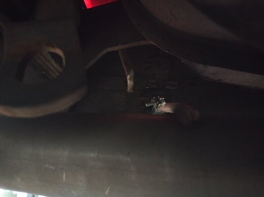

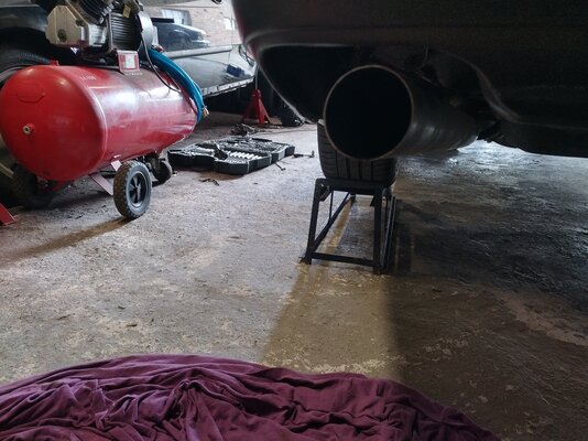

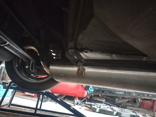

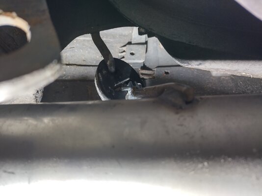

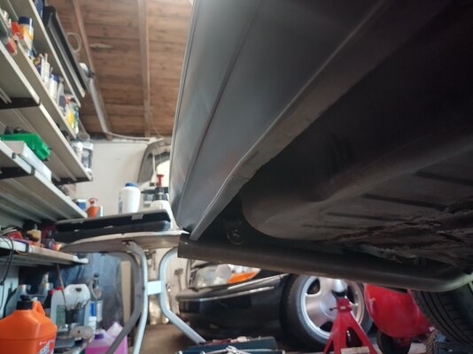

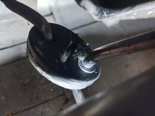

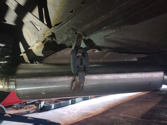

So, habe jetzt der Schalldämpfer mit Endrohr noch ein Stück nach vorne bekommen. Auf der Hinterachse habe ich jetzt viel mehr Luft. Aber die Gummis am Schalldämpfer und auch der eine am Endrohr stehen ziemlich nach vorne und auch sehr auf Spannung. Finde es persönlich nicht perfekt.
Und der Endrohr könnte hinten eigentlich auch wohl etwas nach unten, aber es geht gerade so.

Als Gummistiefel noch aus Holz waren, konnte man neue, originale Turbo Halbsätze kaufen.Auf dem Zettel dabei, stand immer, den Topf so zu montieren, wie bei Dir jetzt.Das ganze Geröhr dehnt sich extrem aus, je mehr man das Auto knallt.Ich spreche hier von Zentimetern.Beim CX GTI Turbo ist das genauso.Und da man vom Schlimmsten ausgehen muss, als Hersteller, zeigen die Gummis eher nach vorne.

Ach wenns der Doctor anders sieht, die Halter am Schalldämpfer sitzen nicht korrekt !
Da hilft wohl nur Umsetzen und v.a. eine deutliche Kritik bei Lieferanten Skandix. Wenn man schon den Preis so deutlich anhebt muss man zumindest die urspr. (Mindest!)-Qualität bieten.
Da bin ich komplett mit dir einverstanden Klaus. Die Halterungen sind nicht korrekt platziert.

Die Aufhängung am Topf (Bild 5) sieht allerdings schon ziemlich weit vorn aus. Und Bild 6, ich habe das Rohr sogar etwas gekürzt, weil es mir zu weit hinten überstand …
Ja die passen nicht, gehören ein gutes Stück nach hinten.
Das Ende darf bei Betreibstemperatur nicht über die Stoßstange hinausragen (Verletzungsgefahr!) Hat mir mal ein Prüfer bei der Dekra erklärt.
Ich montiere die Anlagen immer so dass die Gummis am Topf ca. 30° nach vorne zeigen und der Achsrohrbogen schön über die HA läuft ohne irgendwo anzustehen. Danach bemisst sich die Länge des Zwischenrohres.
Ich gehe nochmal gucken ob ich was an die Aufhangbugel ändern kann.
