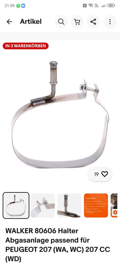

Habe vielleicht etwas gefunden was man machen kann. Die alte Aufhangbugel abtrennen und dann sowas um der Schalldämpfer befestigen. Oder?

wenn schweißen, dann am besten WIG.
Die Mag- Schweißungen verbrennen so viel veredeltes Material, da hilft etwas Formiergas auch nicht. Die Bilder zeigen das genau- dort fängt die Korrosion an u, der Edelstahl "rostet" weg!
Abbeizen wär eine Lösung, die die Firmen nicht machen.

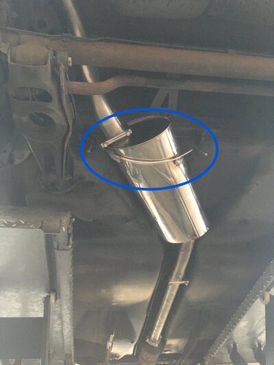

Bei den Rakarör-Anlagen für den TU16 gab es gelegentlich auch solche Abweichungen.
Ein 8mm starker Edelstahldraht - um den Topf gelegt und mit den Haken an den Enden- löst das Problem.
Aber wie o.g. natürlich mit Edelstahl geschweisst.

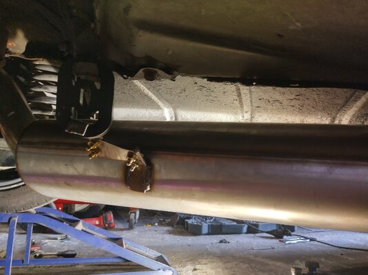

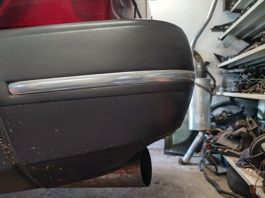

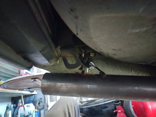

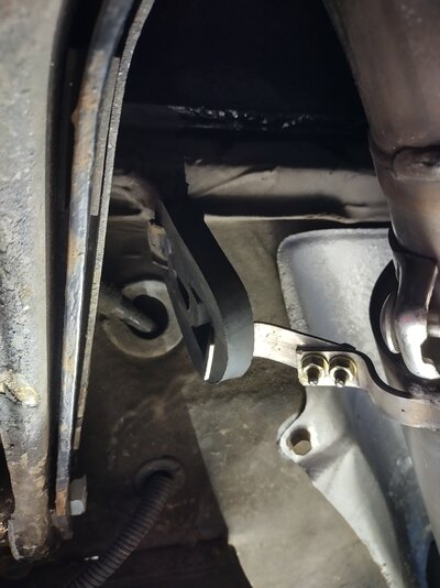

Ich habe heute der Ferrita Auspuff etwas angepasst. Habe die Haken am Schalldämpfer etwas umgebaut und jetzt hängt der Auspuff viel besser in die Gummis.
Das Endrohr hängt jetzt auch was tiefer unter der Stoßstange, besser so.
Könnte nur noch ein Stück nach hinten, aber werde da eine schöne Auspuffblende dran machen.

Ja, so wie das Endrohr endet, hätte ich Angst, dass er die Stoßstange anschmilzt.
Um wie viel Ausdehnung muß man da rechnen? 1 cm? 5 cm?
Das müsste man messen, denn Berechnen ist schwierig da es einen Temperaturabfall von vorne nach hinten gibt.
Bei VA sind es ca. 2 mm/m je 100Grad Temperaturdifferenz. Und das Endrohr wird mehr als handwarm nach längerer Fahrt.:biggrin: (Woher ich das wieder weiß?)
Alles klar. Kann es nächste Woche checken,da habe ich eine Tour von 115 km. Wird natürlich nicht ganz so warm in der Niederlande mit 100km/h,aber ich werde es auf jeden Fall in Augen behalten.
Hoffentlich kommt morgen der Blende schon von eBay.
