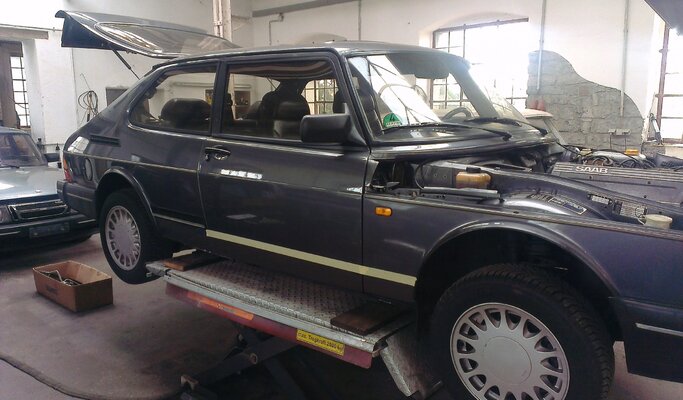

Nach dem - unverschuldeten - Unfallschaden an Kotflügel, Frontschürze, Radlaufleiste und Tür von Dezember 2015, hat sich die Reparatur immer wieder verschoben.
Erst war das Geld von der Versicherung noch nicht da und vorher wollte ich nichts unternehmen.
Dann mussten Teile aufgetrieben werden.
Dann war der 900 einige Wochen in Reparatur und ich hatte kein Ersatzfahrzeug (wie machen das Leute mit nur einem Auto bloß
Dann hatte der Lackierer keine Zeit.
Dann war ich in Urlaub.
Dann hatte der 9000 einen Riss in der Frontscheibe aufgrund von Rost am Rahmen - mit ungewisser Diagnose bezüglich der Überlebensfähigkeit.
Dann war das Auto zur Reparatur bei HFT.
Dann hatte der Lackierer keine Zeit, woraufhin ich mir einen neuen Lackierer suchte, dem ich das Auto nicht 3 Wochen lang auf den Hof stellen muss.

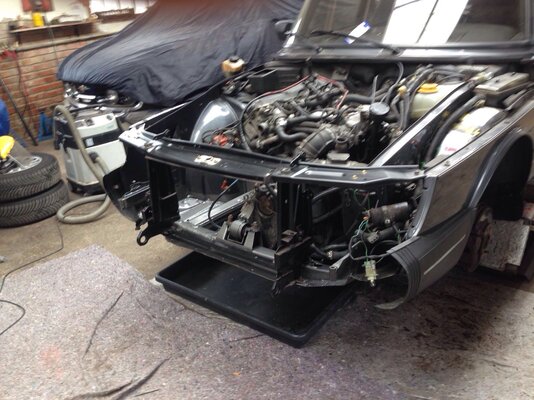

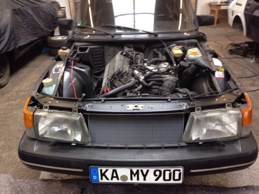

Jetzt fehlte nur noch etwas Vorarbeit von Klaus und mir, die einen leichten Farbunterschied des linken (silber) und rechten (rot) Kotflügels zur Folge hatte. Den konnte der Lackierer aber innerhalb einer Woche mitsamt Reparatur der gerissenen Aero-Schürze und der angedellten Tür beheben. Lackiert wurden Frontschürze, Beifahrertür, Kotflügel und Radlaufleiste. Jetzt muss nur noch alles wieder in umgekehrter Reihenfolge an das Auto ran, wie wir es abgenommen haben.

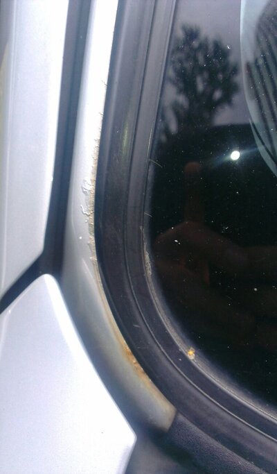

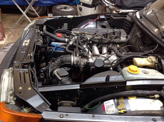

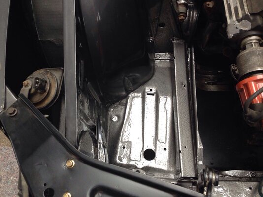

Ich erwähnte bereits den Riss in der Scheibe und den rostigen Rahmen: Eines nicht so schönen Morgens machte sich ein 40 cm langer Riss auf meiner Scheibe breit. Erst bei der Suche nach (nicht vorhandenen) Steinschlägen, die als Verursacher in Frage kämen, bemerkte ich den Rost auf der Beifahrerseite. HFTs Mannschaft konnte das aber wieder in Ordnung bringen. Bei der Gelegenheit wurde das löchrige Flexrohr gleich noch durch ein Edelstahlteil ersetzt und der Grund für den recht starken Ölverlust in einer Un-Dichtung gefunden. Hätte schlimmer sein können.

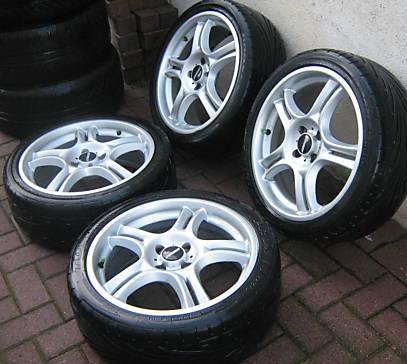

Nebenbei bin ich ständig auf der Suche nach einem erschwinglichen, optisch zum 9000 und zu den späten 90ern passenden Satz 17-Zöllern. Einen hübschen Satz tecnomagnesio Sport in Hirsch Performance Optik habe ich auftreiben können, allerdings lässt sich dafür kein einziges offizielles Dokument auftreiben und der (italienische) Hersteller antwortet nicht auf Mail-Anfragen (und hätte aufgrund einer zwischenzeitlichen Pleite wahrscheinlich ohnehin keine Dokumente mehr für eine Felge aus den frühen 2000ern). Aber ich suche weiter. Und eine Domstrebe wünsche ich mir noch. Und ein adäquates Auspuffrohr: mehr Aero, weniger 2.0i.
