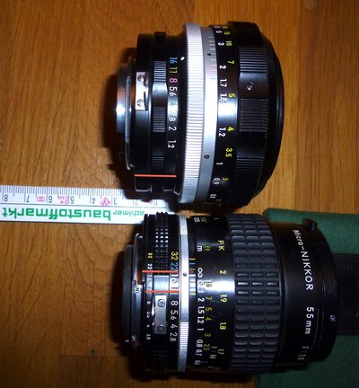

Mal ein Beispielbild, woran es bei mir hapert: oben Blendenring mit Non-AI-Kupplung (Blendenkupplung nur über die Halbmond-Gabel) unten: Umbau auf AI-Kupplung mittels AI-Blendenring und zusätzlich invers aufgeschraubter Halbmond-Gabel zum Gebrauch an einem Non-AI-Body. Die Lichtstärkeinfo wird nur noch über die "ausgefräste" Aussparung an einen kleinen Haken am Body übermittelt. Und diesen Haken haben auch die modernen Digicams noch. Er steht aber soweit vor, dass das Bajonett nicht greifen kann, weil der Blendenring (oben) zu tief (zu dick) ist. Zur Anschauung habe ich die roten Striche gezogen.
Man kann das professionell umbauen lassen. Das kostet etwa 45 Euro je Objektiv. Selbst wenn man diesen Eingriff (sichtbar) rückgängig machen kann, bleibt so ein Objektiv eben doch "verbastelt". Je nach Optik verliert man mit dem "gestiegenen" Gebrauchswert bis zu 800% an Sammlerwert (bei Zustand mint). Ich habe aber nur "sehr gute", da ich sie eben hin und wieder verwende. Und ob ich mir das antue? Das obige Objektiv wäre in etwa ein Saab-CV erste Serie, Zustand 1-. Und ob man das auf neue Achse umbaut? Ich weiß nicht… :stupido:
