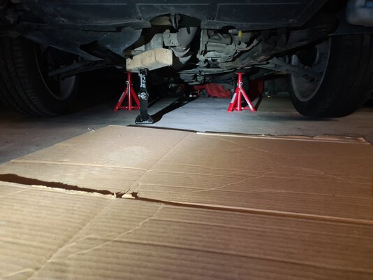

Spricht was dagegen, ihn bis morgen auf den Böcken stehen zu lassen?
Ich hab sie unter die Rahmenstreben gestellt, weil neben dem Wagenheber kein Platz war.

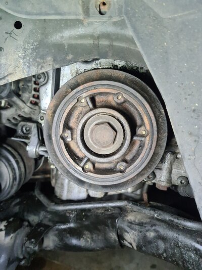

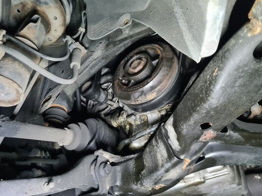

Die Riemenscheibe der KW sitzt motorseitig an einer 2 Massen Schwungscheibe. Wenn man auf die drauf schaut, von außen, rechtes Radhaus, dann trennt eine ca. 6-8mm dicke Gummilage Innen- von Außenteil. Die sollte gleichmäßig rundum aussehen. Mach mal ein Bild davon.

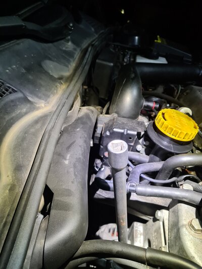

Wenn der Spanner komplett gespannt ist (ohne Riemen), dann liegt der 1/2Zoll Stab fast an der Abdeckung der Kabel an. Zum entspannen ist ungefähr der dreifache Weg in die entgegengesetze Richtung nötig.

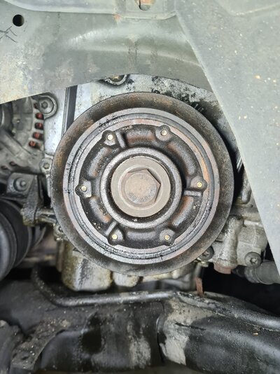

Anbei vor/nach Bremsenreiniger.

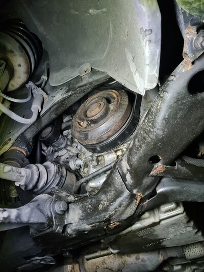

Die Vulkanisation der Riemenscheibe hat sich aufgelöst, am deutlichsten erkennbar auf dem 2. Bild zwischen 7 und 8 Uhr. das wird das Flattern des Riemenspanners verursachen.

Zu dem was @patapaya anspricht:
- Wenn du am die Scheibe gehst, siehe Warnhinweis in #86
- die eigentliche Riemenscheibe ist am Innenteil angeschraubt, die 6 Schrauben sind sind in deinen Bild ja gut zu sehen. Zwischen dem Außenteil und der Riemenscheibe muss ein Spalt sein, Rings um. Die Riemenscheibe darf nicht anliegen, flattern, taumeln.
- du könntest mit einer Ratsche die KW langsam durchdrehen und schauen ob sich der Spanner dann auch hin und her bewegt, was nicht sein dürfte, oder ob das eine dynamische Schwingung nur bei laufendem Motor ist.
Für mein Verständnis, ihr sprecht von dem Schwingungsdämpfer (Saab 30585298), richtig?

Den Tipp mit Ratsche probier ich heute Abemd gleich mal aus, danke dir.
