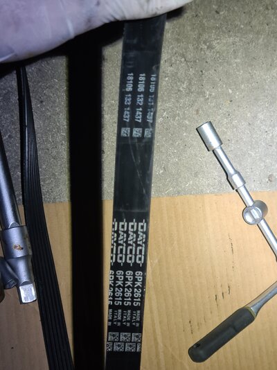

Kannst du die Beschriftung vom Riemen insb. Länge noch lesen?

Der Riemen ist 4 Jahre/ 40tkm alt und wurde vom Taubenberger verbaut. Hab ein Foto davon angehängt.

Ich würde den Riemen weiter verwenden, sieht noch gut aus.
