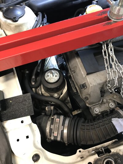

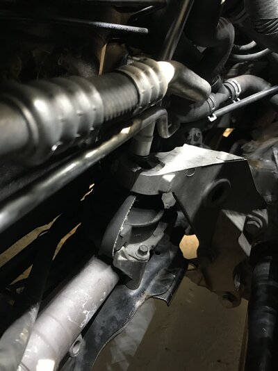

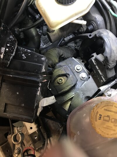

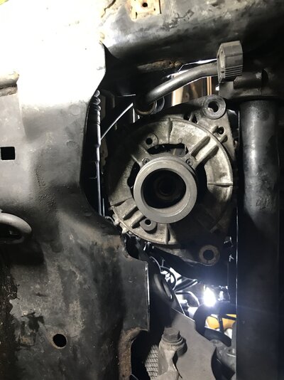

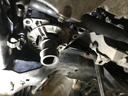

9-5 MJ 2004, B235L, Automatik, 140A Lima
Ich packe den Ausbau der Lima noch nicht.
Alles wie im WIS beschrieben getan.
Sie kommt aber nicht nach unten raus.
Habe das Gefühl das die Hydraulik Leitung im Weg ist.
Motor hängt an einer Brücke.
Bekomme den Motor aber nicht weit genug bewegt.
Wo setzt ihr den Hebel an? So wie im ersten Bild?
Nur die obere Schraube am hinteren Motorlager lösen?
Mach doch das rechte Motorlager incl. Bügel noch weg und dann kannst du ein wenig probieren. Ist jetzt auch nicht der Aufwand.
Ist weg. Wenn du das obere auf der Beifahrerseite meinst. Motor selbst hängt an einer Motorbrücke und wird nicht von unten gestützt.
Macht doch wenig Sinn, denn jetzt ist dir beim Arbeiten die Motorbrücke im Weg.
Wagenheber mit großer Fläche unter die Ölwanne taugt als Abstützung besser. Am Besten nicht mittig, sondern in Kantennähe ansetzen.
Dann muss der Wagenheber sich ja mit bewegen. Da ist mir die Motorbrücke lieber. Zumal ich ja auch unter dem Wagen noch Hebeln muss.
Und an der Motorbrücke kann sich der Motor an seine ketten besser nach vorne bewegen.
Geschafft. :party:
Habe noch das linke Motorlager unter dem Relaiskasten gelöst. Dann ging das Ganze wie von selbst.
Also:
Rechtes Motorlager abgebaut, Zentrale Schraube beim hinteren und linken Motorlager gelöst.
Es ist auch zu sehen das der hintere Auflagebock geschlitzt ist und der Motor dadurch nach vorne bewegt werden kann.
