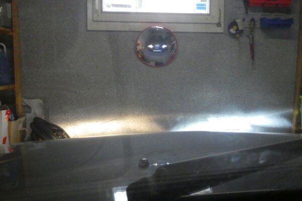

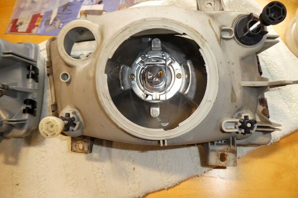

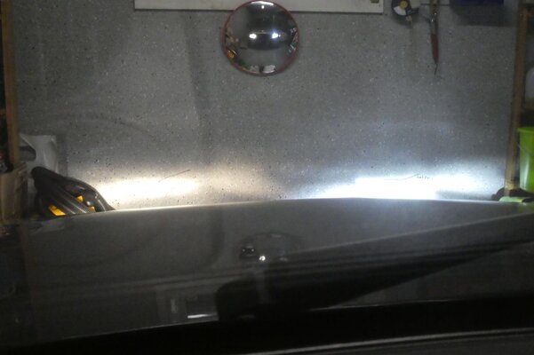

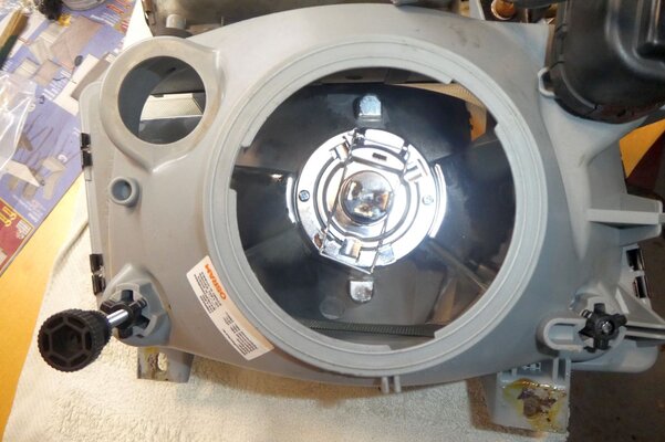

Bei dem Modell, das für die H4-LED zugelassen ist?... zeigte dann eine verdreht montierte Fassung, und zwar gemeinerweise in beiden neuen Scheinwerfern.
Ja.Bei dem Modell, das für die H4-LED zugelassen ist?
Verstehe ich das richtig, der neue Scheinwerfer ist dann ja quasi Schrott oder kann man das richten?Ja.
Ich fand es halt verwunderlich das dies bei beiden Scheinwerfern der Fall war.
Also zumindest würde ich da nach Möglichkeit nicht selbst Hand anlegen, sondern die Dinger austauschen lassen.Verstehe ich das richtig, der neue Scheinwerfer ist dann ja quasi Schrott oder kann man das richten?
Nee, kein Schrott.Verstehe ich das richtig, der neue Scheinwerfer ist dann ja quasi Schrott oder kann man das richten?
Das ist allerdings richtig.Also zumindest würde ich da nach Möglichkeit nicht selbst Hand anlegen, sondern die Dinger austauschen lassen.
Wenn man da erstmal selbst dran war, ist das später mit ggf. aus anderen Gründen fälliger Gewährleistung schon wieder schlecht.
Das wird beim Herstelle in Taiwan aber nicht bewirken, der ist einfach zu weit weg.Das wirkt nur auf dem Bild so. Beide Fassungen haben die vier Löcher.
Es war wirklich nur umschrauben, an den Teilen braucht nichts verändert werden.
