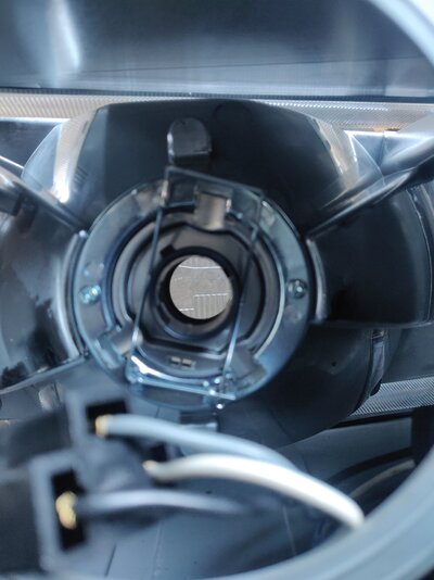

Ich hoffe morgen zwei verdrehte Fassungen zu finden.
Da das ja schon bekannt war: Warum hast du das nicht vorher geprüft?
Ich hab gedacht, dass das Thema inzwischen durch ist, da es ja schon im Januar zu Skandix gemeldet wurde. Gleich weiß ich mehr.

Ich werde mir morgen mal die Fassungen anschauen.
Und ich sach noch, vorher … :biggrin:

Bei mir sind auch beide Fassungen falsch eingebaut gewesen:
Bei den Schrauben muss man echt aufpassen, dass man die nicht doll dreht. Die sind ziemlich fest.
Also nochmal Scheinwerfer einstellen 🙄👌🏻.

Bei mir sind auch beide Fassungen falsch eingebaut gewesen: (...)
Das allerdings ist jetzt ein schwaches Bild.
„Sowas hatten wir noch nie“ können sie jedenfalls nicht sagen.
