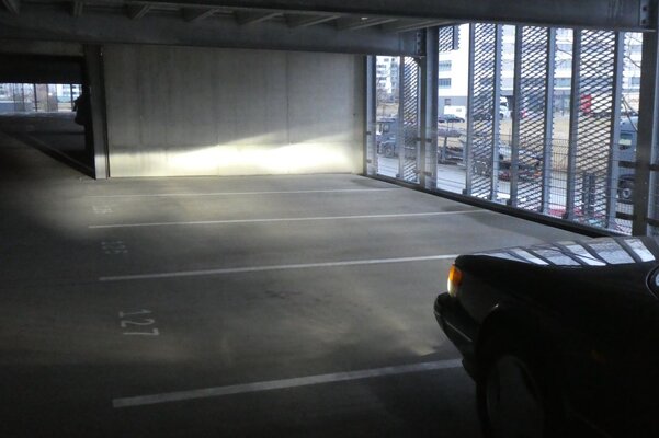

Das Bild zeigt die Skandix-Scheinwerfer mit LED, ca.10m zur Wand. Für mich als Laien sieht die Hell-Dunkel-Grenze jetzt nicht so katastrophal aus …
Was bleibt ist die fleckige Ausleuchtung vor dem Fahrzeug. Mal sehen, ob ich mich daran gewöhne.

Wie auch immer, so sieht jedenfalls der
Vergleich zwischen konventionellen Osram Nightbreaker H4 und Osram Nightbreaker H4 LED
in Saab 900 Originalscheinwerfern aus:
Dieser 900S hat vor einigen Tagen übrigens die HU/AU-Prüfung mängelfrei absolviert.
Natürlich mit den Original-Hellas mit den LED- upgrades.
Die 12 Wochen/9.000km davor verbrachte er zusammen mit seiner stolzen Halterin im eher dunklen Skandinavischen Winter,
dabei haben sich (auch) die "neuen" Scheinwerfer bestens bewährt.
