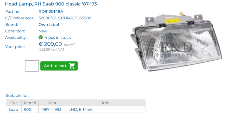

... aber der aktuelle Scheinwerfer von Skandix ist für mich qualitativ nicht zufriedenstellend.
Andere Mütter haben auch schöne Töchter:
Bitte auch gerne bei R&D Carparts in NL oder bei RBM Performance in F nachsehen, die haben noch jede Menge Scheinwerfer und im Fall von RBM Performance auch einzelne Gläser und Reflektoren. Für den Saab-Club gibt's bei Beiden noch 10% Rabatt on top.
...und deren 900-Versionen stammen von einem anderen Hersteller...?
Die 9000-Versionen sind auch von diversen Händlern unter unterschiedlichen "Marken"Namen verfügbar...und alle vom selben Hersteller.
Warum nicht einfach mal konkret bei denen anfragen?
Ich habe auf die Schnelle nur gesehen, dass es dort auch verschiedene Hersteller gibt und u.a. war auch der Hersteller GM/Saab vertreten.
