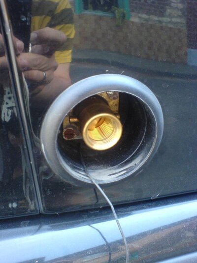

Hab gerade gesehen, dass der Ansdchluß am Auto neben dem Innengewinde auch noch Stifte für einen Bajonettanschluß hat... Ist das gar ein NL-Anschluß ? /To
Nein, da werden die jeweiligen Adapter reingeschaubt. Alle jeweils benötigten....
Nur mit dem Gewindeanschluß kannst Du nirgendwo tanken...
Ja, klar, mit dem Gewinde nicht, aber wofür sind die Stifte seitlich ? Sieht dem hier doch ganz ähnlich, oder ?
(http://search.ebay.de/260113788977)
Wenn ich das so vergleiche müsste ich dcoh einen NL-Anschluß haben?!
Wenn der so aussieht, ja.
Das sieht man auf Deinem ersten Bild nicht soo deutlich. Jetzt, wo man weiß, was man suchen soll kann man es erkennen. Ein Bild aus senkrechter Perspektive wäre da besser gewesen....scheint bei Dir also ohne Adapter ein NL-Anschluß zu sein. Dann wohl auch in NL eingebaut....???
Hatte extra schräg fotografiert, damit man's dreidimensional sehen kann.
Wo's eingebaut worden ist weiss ich nicht... Ist eine Landi Anlage mit polnischem Tank.
/To
