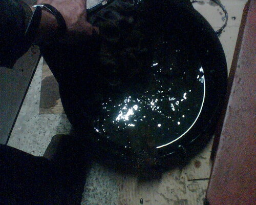

Sowohl bei der kleinen als auch der großen waren im Ölbehälter beim Kauf ca. die Hälfte Wasser und ca. 2 cm Schlamm:

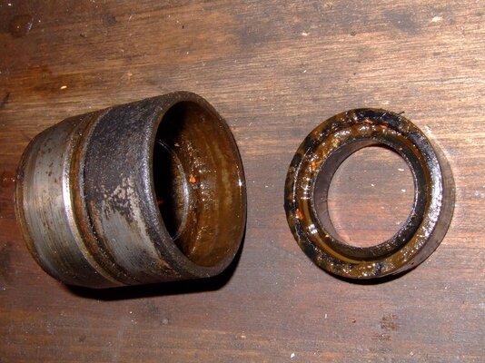

- und sie liefen beide problemlos, selbst mit solchen Dichtungen:
2015_0111_152259_hf.jpg !
10 l Hydrauliköl, 2 m 5adriges Kabel, ein paar Hübe Fett aus der Presse und ein bißchen Bremsenreiniger - damit ist sie generalüberholt.
Weil die 2t-Bühne nach einiger Zeit doch etwas in die Verriegelung sackte, habe ich auch hier den Steuerblock noch überholt, also ergänze ich die Aufzählung um einen Dichtsatz für den Steuerblock, den es für 20 € nach wie vor im Internet (ebay) zu kaufen gibt, und 1,5 Stunden weitere Arbeit.
