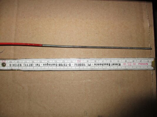

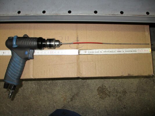

Ich nehm einen 3mm Gewindestab unten schräg angeschliffen.
Ähnlich einem Bohrer
Länge der Gewindestange siehe Fotos
Eintauchtiefe ca 14 - 14,5 cm.
Bisher sehr gute Erfahrungen damit gemacht.
Man muss sich einfach Zeit lassen.
Das Gewinde schaufelt den Schmutz nach aussen.
Nach erfolgtem Durchbruch ohne Düse mit der Waschanlage nach außen durchspülen

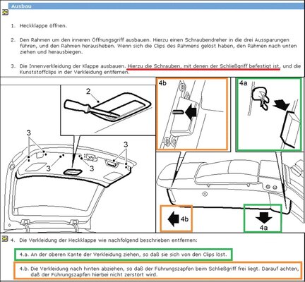

Du brauchst die Pinne nur etwas reinschieben,dann kannst Du die Clipse komplett rausnehmen.Verkleidung festhalten bevor Du die letzten Clipse entfernst.Sonst demontiert die sich von allein.

Demontage der Heckklappenverkleidung war problemlos, der originale Schraubendrehergriff leistet mit seinem rückseitigen Pin perfekte Arbeit.

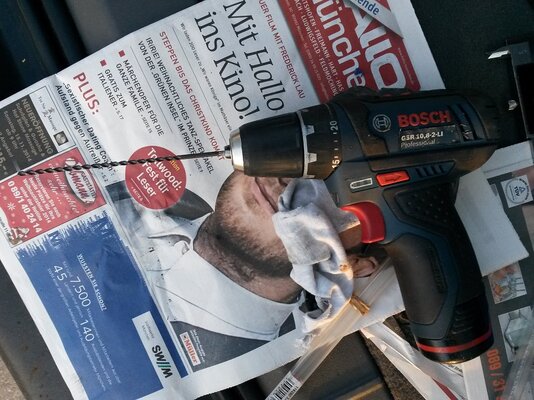

Servus,
kaum sind 2 Jahre vergangen will ich mal wieder die hintere Spritzdüse verwenden und die ist schlagartig erneut zugegammelt.
Diesmal hab ich aber aufgepasst und kann vermelden, dass ich 142mm tief bohren musste (um den Dreck raus zu bekommen) und auch konnte (um nichts zu beschädigen).
In Ermangelung des Bosch-Akkuschraubers musste diesmal ein Windeisen mit dem extra langen 2,8er Bohrer genügen.
Hat es auch.
