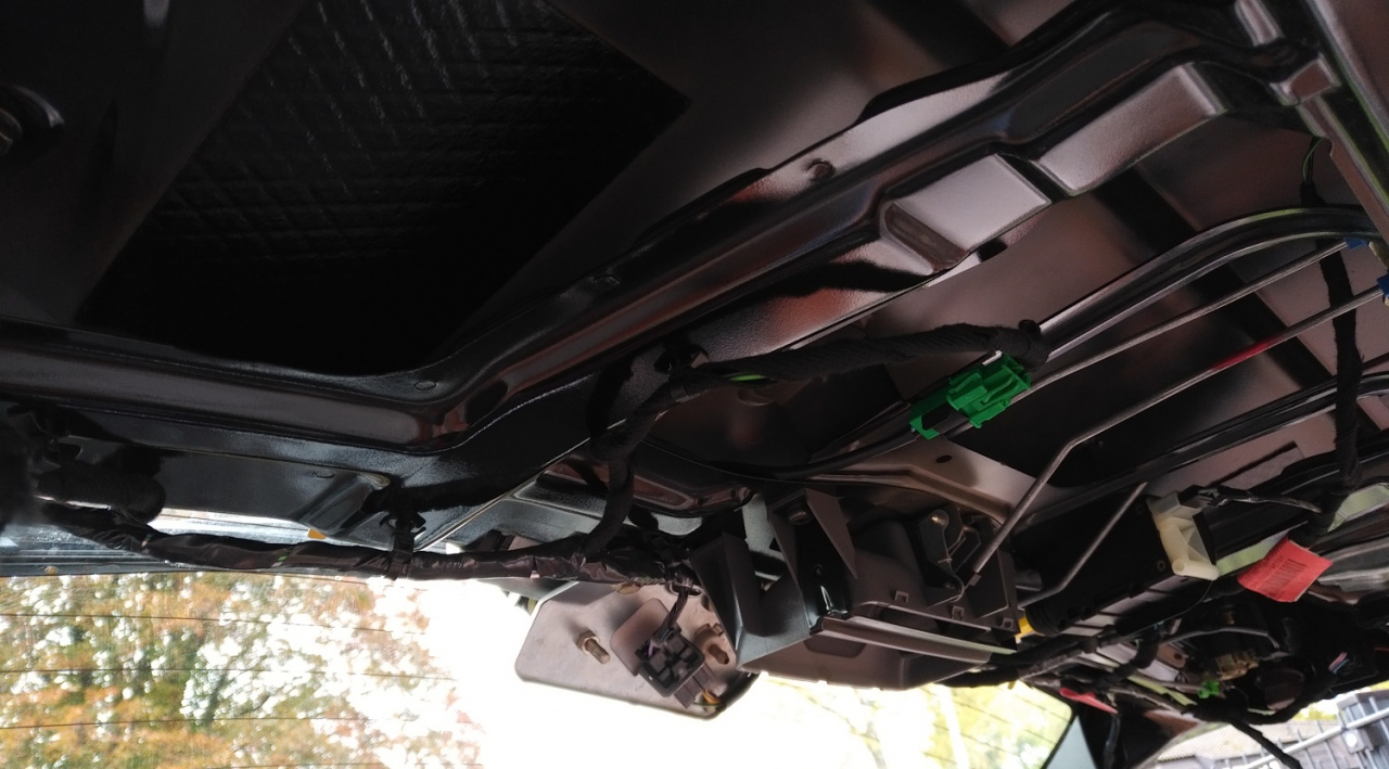

Nach dem Erfolg mit dem Emblem vorn, wurde ich leichtsinnig und begann hinten wieder zu bohren.
Irgendwann war ich tatsächlich durch.
Jede Menge Rost und Dreck.
Also Kappe ab und losgesprüht.
Kommt nix, hm, kommt immer noch nix, hm, kommt immer ..... Scheixxe läuft aus der Heckklappe asdf
Also angefangen Heckverkleidung abzubauen.
Und dann kam der Regen und nu is duster :motz:
Also morgen weiter.
Muss die komplette Heck VK zum Check runter :confused:

Ja, aber das ist fix gemacht.
Der Rahmen des Innenöffnungsgriffs muss rausgehebelt werden.
Aufpassen mit dem Zuziehgriff, der steckt mit einer Plastenase in der Klappe, die schnell abbricht, wenn man falsch dran zieht.
An der Seite und unten Spreiznieten, an der Oberkante ist die Verkleidung geklipst und muss nach oben abgezogen werden.
Die seitliche Verkleidung neben der Scheibe sollte dazu auch zumindest teilweise gelöst werden (auch nur geklipst).
Also morgen weiter.
Grüße Andreas :hello:

Mit der Anleitung zum Abbauen ging es auch ganz gut. Ein paar mal herzhaft ruckeln und runter.
Hat nur eine Weile gedauert, bis ich gerafft habe, das ich gar keine Innenabdeckung beim Öffnungsgriff mehr habe.
Und die Krönung war dann das, was zum Vorschein kam.
Der Schlauch war abgezogen und hinter die Kabel gedrückt. :eek:
Das kommt davon, wenn man SAAB in Werkstätten gibt, die sich mit den Autos nicht auskennen asdf
Zumindest funktioniert es jetzt wieder :top:
Nur die Kappe muss noch neu.
Ich habe erstmal die vom Silberschnauzer ausgeliehen :rolleyes:
Die VK steht erst einmal in der Garage zum trocknen.
