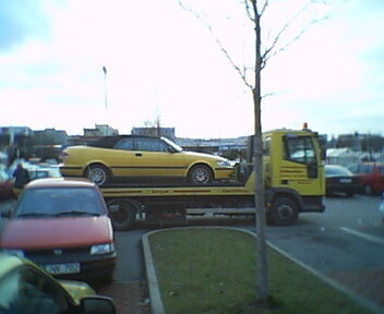

Heute auf der Autobahn
Das ist ja ganz ungünstig.
Hättest Du jetzt "Ruhrgebiet", "Hannover", "München" oder "Rheinland" gesagt, hätte ich Dich sofort an jemand kompetenten verweisen können. Aber da unten kenne ich mich nicht aus...
Irgendwie *liebe* ich diese Vollkasko-Mentalität auf Kosten der anderen...
*grummel*
Es gibt doch nichts schöneres, als *garnichts* an einer Kiste instand zu setzen, es darauf ankommen zu lassen und sich im Zweifelsfalle abschleppen zu lassen. Die Versicherung wird's schon richten...
Obwohl - genau genommen wäre es durchaus gerecht, wenn der stolze Eigentümer bei Abschlepp-Aktionen, die eindeutig auf Wartungsmängel zurückzuführen sind, auf seinen Kosten sitzen bleiben würde. Dies würde zumindest diejenigen abschrecken, die sich zwar aus verschiedensten Gründen gerne einen Wagen der gehobenen Mittelklasse zulegen würden, es sich aber wahrhaftig nicht *wirklich* leisten können.
Nur mal so.... :smile:
