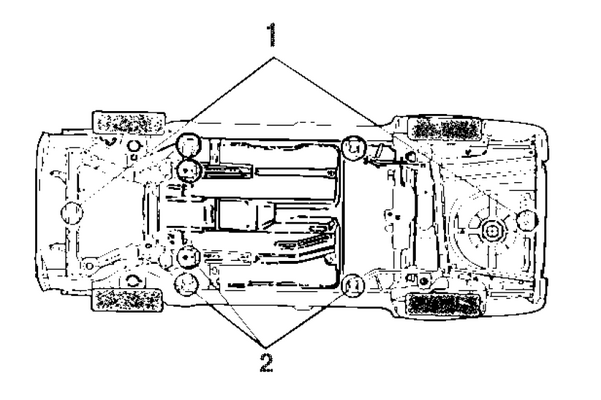

Ich nehme immer ca. 8 - 10 cm lange passende Holzleisten, welche genau zwischen (!) die Winkel der Auflagen passen und ein klein wenig höher als diese sind. Damir biegt man diese nicht um und im Ernstfall paßt dann unterwegs auch der Serienheber sauber rein.
