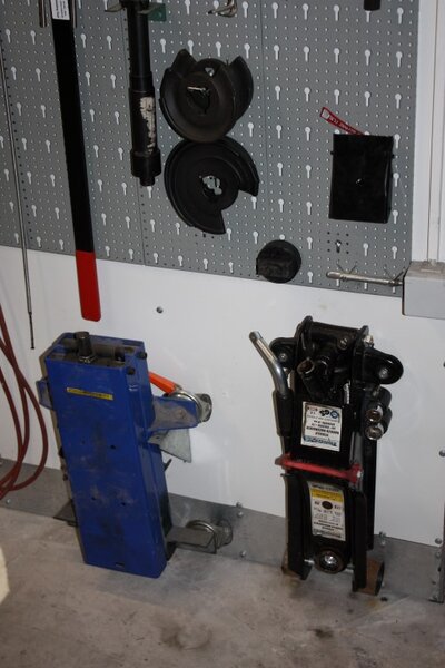

bzgl. Platzproblem mit Wagenheber, habe den "tiefergelegten" WH (siehe Beitrag # 2)
bei Nichtgebrauch vertikal an die Wand vefrachtet.
