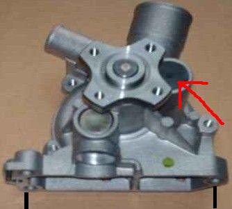

Ich weiß nicht wo das Teil her ist
Wo siehst Du da einen Gummistopfen. Oder bin ich blind :confused:
Ich sehe da die Wapu...
Hallo turbo9000:smile:
Unter dem Halter von der Scheibe das sieht aus wie ein Stopfen mit Loch wie ich den gefunden habe. Hab das markiert. siehe anh.
Wolly:smile:
Wolly:smile:
Das gab mir die Idee, dass das Teil dazu passen könnte. :smile:
Wolly:smile:
Und der Stopfen soll da rein?
Da muß ich doch mal bei meine WaPu schauen, ob da so ein Gummiteil drin steckt...
Neeeee, im Ernst:smile: Es war nur eine Vermutung:biggrin:
Schraube schon seit Ewigkeiten nicht mehr an Autos:redface:
Ja, wie heißt das Teil denn?
Carmen:smile:
91 28 51x - "Stopfen"

Nun doch noch eine Frage?:redface:
Zu was ist der Stopfen nützlich? :biggrin:
Solche oder ähnliche Stopfen dienen gewöhnlich als Verliersicherung für die darunterbefindliche Schrauben oder auch darunterbefindliche kleine eingepresste Metalldeckel auf Montageöffnungen.
Manchmal dienen sie auch als Transportschutz, dürfen aber nur entfernt werden, wenn es in der Montageanweisung des betroffenen Bauteiles vorgegeben ist.
Das "Loch" in der Mitte dient normalerweise, um sie mittels Schraubendreher "packen" zu können, falls man sie mal etfernen will - oder muß.
(Ich nehme falls erforderlich übrigens immer den Korkenzieher von meinem schweizer Taschenmesser...)
In einigen Sonderfällen auch als Kontroll-Öffnung, um beispielsweise Undichtigkeiten von darunter eingebauten Düsen oder Ventilen zu erkennen.
Typisch wäre ein Schmiernippel für ein Lager.
Was sie in diesem Falle speziell an der Wapu schützt - nun gut, wir werden es ja bald erfahren - weil ja offenbar gerade jemand *ohne* diesen Stopfen unterwegs ist.
Hab leider auch gerade keine Wapu-Montageanweisung rumliegen.
Vielleicht ist der Stopfen ja aus der ausgebauten, defekten Pumpe - und die ganze Panik ist vergebens...
Oder wurde nur die Flanschdichtung erneuert?

@josef_reich
Danke für deine Info:smile:
Der Thread ist von Wolly9000
Mal abwarten was dabei heraus kommt. Bin gespannt:smile:

1:Was sie in diesem Falle speziell an der Wapu schützt - nun gut, wir werden es ja bald erfahren - weil ja offenbar gerade jemand *ohne* diesen Stopfen unterwegs ist.
2:Oder wurde nur die Flanschdichtung erneuert?
Hallo josef_reich:smile:
1.Von mir leider nicht ich bin doch bald wieder an dieser Baustelle und schau auch da mal nach und berichte dann:tongue:
2.Ich habe die Flanschdichtung ereuerrt dadei die Flächen gereinigt und mit dem Ölstein eben abgezogen mit Haarlineal und Gegenlicht kontrolliert.
Den oberen O-Ring am Motorblog habe ich auch erneuert der kleine sah noch gut aus wird vorm halben Jahr bei der Motorrevision gewechselt worden sein.
Ergebnis nach jetzt weiteren 50Km.
Naß:mad:

Hallo Carmen:smile:
Vielen Dank du hast mir sehr geholfen:smile:
Wo findest du die Bilder?
An der Stelle kann ich mir eigentlich keínen Reim daraus machen was für einen Sinn der hat.
Ich werds ja bald rausfinden und den Rest mit der Hilfe vom Forum und den kompetenten Ansprechpartnern:biggrin:

Hallo Carmen:smile:
An der Stelle kann ich mir eigentlich keínen Reim daraus machen was für einen Sinn der hat.:confused:
Wolly:smile:
Mir war und ist es auch ein Rätsel und fand es interessant mal zu recherchieren "G"
