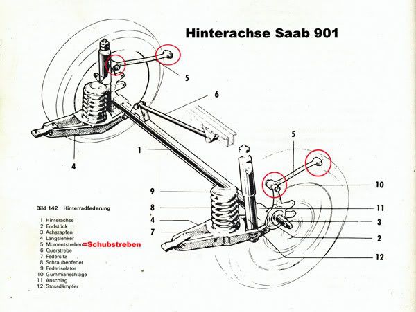

Und was macht meine Hinterachse dann soweit rechts? Die schleift links schon am Radkasten - allerdings scheint irgendwie noch alles an seinem Platz zu sein.
Mach doch mal ein paar Fotos.
Auch von den Anlenkpunkten des Panhardstabs und der Streben l/r.
Gut. Fotos angehängt.
Ich kapiere es nicht. Alle Fixpunkte an der Karosse sind ok, nix ab/ausgerissen (auch Stoßdämpfer und Momentstreben hinten, habe jetzt keine Fotos). Auch sonst nichts augenscheinlich verbogen/gebrochen etc. Trotzdem: Der ganze Mist sitzt viel zu weit rechts. Linker Reifen schleift am der Momentstrebe.
Also...wenn ich mir Gerds Bildchen so anschaue...beide Längslenker verzogen? Was besseres fällt mir gerade nicht ein. Anschlagsdämpfer ausgerissen, Auspuff ausgehängt, sogar das Handbremsseil aus der Gummiöse gerissen - Aufprall war doch recht heftig.
Vorne ist immerhin klar was kaputt ist.
Miss mal von einem jeweils festen Punkt vorne (den es auf beiden Seiten gibt) zur Mitte des jeweiligen Achszapfens mit einer Schnur. Auch der Achszapfen könnte krumm sein und deshalb das Rad schief stehen. Wäre nicht der erste krumme Achszapfen, der mir unterkommt. Kann aber auch am Längslenker liegen..........
