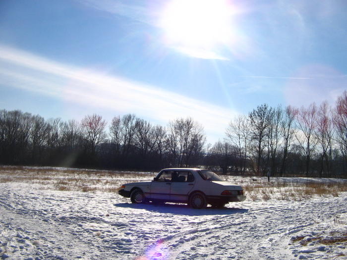

...und in der Trendfarbe Weiss. Schick, schick! :top:
Schade, dass er eine Tür zu wenig hat... :tongue:
Wer braucht schon Türen. :tongue:

…bloß die TANKuhr nicht. Zumindest nicht so, wie man's vermutete… aber was stellt man auch Vermutungen auf bei so 'ner netten Dame. Mit jedem Kilometer rundere Reifen und der nächste Anblick macht erneut klar: da fehlt keine Tür. Sedan ist 900er in Vollendung. ;-)
…ja, das stand auch zur Debatte. Schräger Achtventiler mit Gasanlage ohne Alles (mal wieder) in weiß… und dann als Zwotürer. Aber irgendwann ist ja mal genug des Guten.
(wobei… es ist ja noch Platz…)
