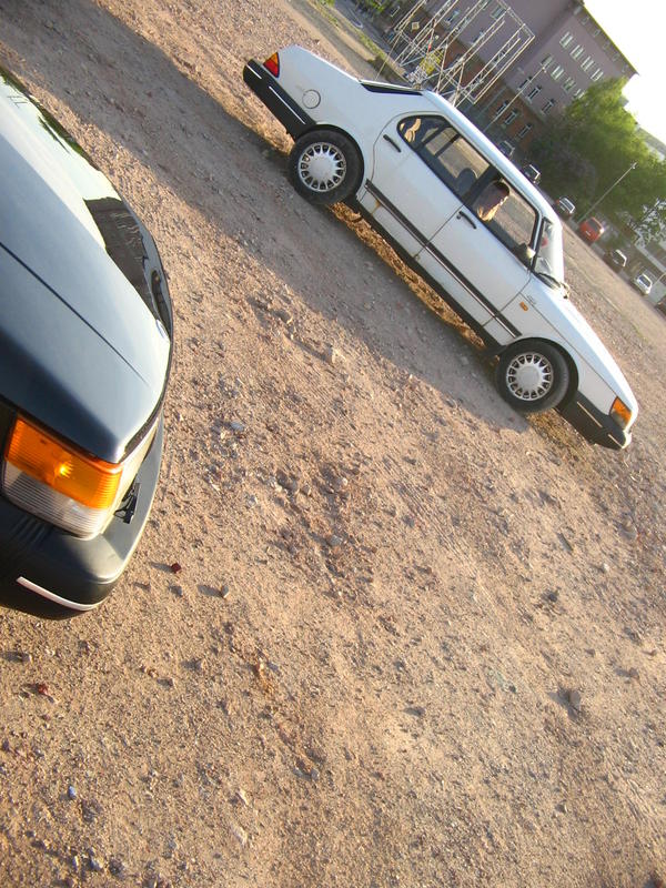

Du wirst doch wohl nicht einen Achtventiler mit ca. 300.000km himmeln, wo doch der Rest nun schon gehimmelt ist :-) ist der Kuehlergrill auch gechromt, oder einfach weiß gelackt worden? Macht nen gepflegten Eindruck.
Weder noch. Die Risse geflickt, die abgebrochenen Nasen ersetzt, gespachtelt, grundiert...und dann gemerkt, dass weiße Farbe alle war. Und Sonntag war. Dann beschlossen, dass hellgraue Grundierung gut genug ist.
(als ob ich Geld für so 'nen spießigen Chromgrill ausgeben würde)
Die Innenausstattung wird komplett getauscht. Aufarbeiten lohnt sich nicht mehr - die Bezüge sind in schrecklichen Zustand, Rücksitzbank&Lehne haben verschiedene Farben, der Teppich hat große Löcher, etc.
René hat sich ja schon erboten, mir eine graue zu überlassen; scheitert momentan größtenteils am Transport, ich bin nicht so oft in Richtung Berlin unterwegs. Auch hätte ich eigentlich gerne eine helle oder zumindest rote Innenausstattung, grau ist so nichtssagend. Angeblich sieht beige+weiß ja schrecklich aus, ich fände es wunderbar.:smile:
Es ist aber überraschend schwer sowas zu bekommen. Zumindest nie komplett, und ich will (wenn schon) auch farblich passenden Teppich+Türpappen etc…
Die Türen sind übrigens mittlerweile rostfrei. Ähem. :rolleyes: Der Lack ist generell mies, das Aufbereitungs-Programm wird kaum über Scheuermilch+Bohnerwachs hinausgehen. Was man auf den Bildern nie sieht, sind die ganzen schlecht nachlackierten Stellen. Weiß vergibt da einiges.
