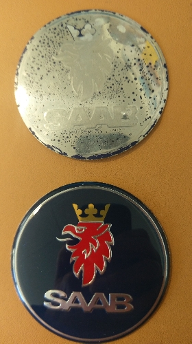

Als kleiner Rückblick auf den 08. Februar 2021.
Tja, so schneebedeckt sah mein 9-5er am 07.02. auch aus.
Als aber dann einige Tage später der Schneeblock wegschmolz, blieb dann die komplette Farbe vom hinteren Emblem dran hängen!!! Hallo?! Ein schwedisches Auto, das nicht mal mit 30cm Schnee auf dem Dach klarkommt?
Naja mittlerweile gibt es Ersatz, frisch vom Chinesen...
