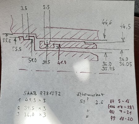

Der Nehmer ist jetzt ja (siehe oben) raus. Aber ich hatte bei der Geschichte jetzt eigentlich einen gerissenen 0-Ring erwartet. Doch nach Demontage der Zylinder sehen die Ringe eigentlich gut aus. Aber kann das über normale Abnutzung dann sooo derart indicht werden, dass die Soße so komplett ausläuft?
Muss sowieso mal schauen, ob ich im Regal eher einen vertrauenswürdigen Tausch-Nehmer finde, oder für den bisherigen einen Satz wiederum vertrauenswürdiger neuer 0-Ringe.
Nachtrag: Habe mir jetzt (hoffenlich richtig gemessene und damit passende) Ringe aus EPDM70 im Fachhandel bestellt, da Skandix bei seinem RepSatz leider keine Materialangabe gemacht hat (oder ich diese zumindest nicht gefunden habe).

Diese waren inzwischen auch angekommen, und sind seit Samstag verbaut.
Neben den Ringen habe ich einen gebrauchten Nehmer mit völlig neuwertig aussehenden Oberflächen verbaut, dessen Ringe ausgehärtet (die beiden inneren) bzw. aufgequollen (der große zw. Gehäuse und Einsatz) waren.
Ich bin gespannt, wie lange der Spaß dort jetzt hält. Den alten Nehmer hatte ich im April 2004 verbaut.
Sehr gut, stellst Du gelegentlich die korrekten Maße der 3 Ringe ins Forum?
50x3, 39,2x3 & 36x3
Die ",2" beim mittleren Ring sind sicher Blödsinn, stören aber sicher auch nicht. Gab es dort aber halt eben gerade so.
Nachtrag: Die Daten beziehen sich auf den 87 29 840 mit dem Ziehharmonika-Balg, nicht auf die alten Nehmer mit dem Plastikring!

Ich hab die Ringe vom OEM Teil mal nachgerechnet, Nutfüllung und Verpressung sind eigentlich iO.
Es liegt an den Oberflächen, falls die O-Ringe qualitativ in Ordnung sind und zu obiger Skizze passen.
Ich könnte das noch weiter ausführen, glaube aber es macht keinen Sinn..

Hi René, ich hab mir jetzt nicht die Mühe gemacht zu schauen was Du da für ein Typ zur Debatte gestellt hast, aber wo man O-Ringe in den Abmessungen bekommt wüßte ich jetzt auch nicht.
Ich würde nach einem 80er EPDM mit nach Möglichkeit Teflon Beschichtung und aus dem Sortiment eines Markenherstellers ausschau halten.
Und die Oberflächen des Nehmers anschauen und ggf. hier Posten.
