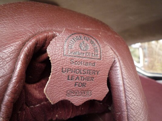

Nee, SO einfach gehts wohl doch nicht.
Habe gerade eine Mail bekommen: "...leider haben wir kein Muster von Saab! Schneiden Sie ein Stück Leder..."
Ich putz jetzt das Leder mit Stübben und Hammanol und lebe mit dem Riss. Das Auto steh in Deutschland, ich bin in Belgien, da kann ich keinen Aufriss machen mit Leder schnippeln und hin und her schicken. Ich fahr wegen Sitzen nicht durch Europa oder zahl alternativ Versandkosten im zweistelligen Eurobereich, da muss das eben warten bis zum Sommerurlaub oder so.

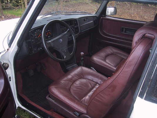

Jaa, so soll meiner auch mal aussehen. Brauch ich noch rote Türverkleidungen.
Und Flüssigleder, grummel. Ich hab schon öfter gelesen, dass die beim Lederzentrum nicht so gut ausgestattet sind mit Farbmustern und Datenbank, um es mal diplomatisch zu sagen. Aber dass es scht so schlimm ist...

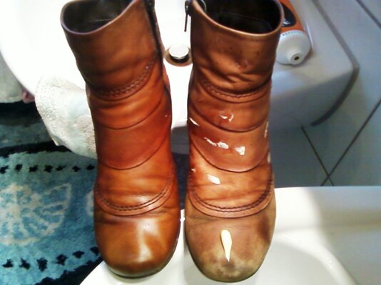

hab dieses Super Puzzi bestellt und auf die alten grünen Sitze im 95er angewendet, nachdem ich schon alles mögliche angewendet habe. das Ergebnis ist echt krass! Satte Farben und der Dreck geht raus. Danke für den Tipp!
netter Nebeneffekt, man kann auch die Schuhe der Liebsten wieder auf Vordermann bringen :biggrin:
