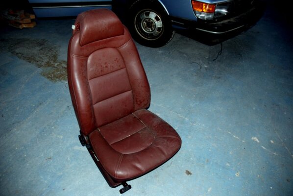

Zuerst mit Staubsauger und unter Zuhilfenahme einer (Zahn-)Bürste alle Nähte gründlich von Staub und Schmutz säubern.
Bei stark verschmutzten Ausstattungen mit nassem Tuch losen Schmutz entfernen und anschliessend trocken reiben.

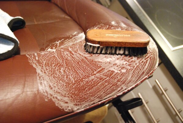

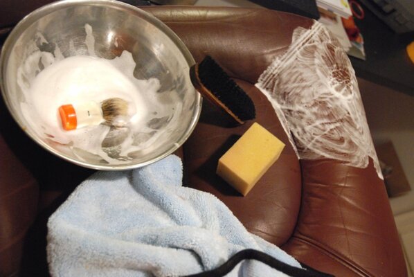

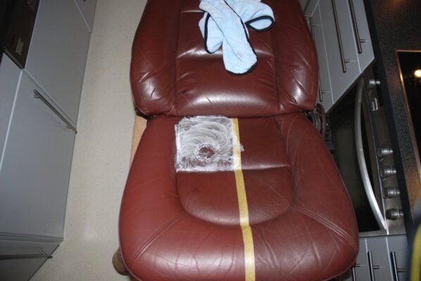

Die Stübben Lederseife schlage ich mit einem Rasierpinsel zu Schaum und reinige mit einer Bürste kreisend und im Kreuzgang unter sanftem Druck die Oberfläche:.
Dabei Abschnittsweise vorgehen und jeden Abschnitt mehrfach reinigen. Bei dieser Aussattung habe ich drei Durchgänge gemacht bis sie sauber war. (Die Abklebung hier ist nur für das 50:50 Foto gemacht):

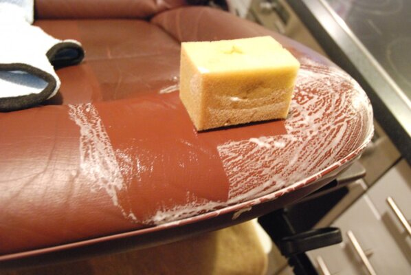

Den Schmutz zwischendurch immer wieder mit einem Schaumstoffschwamm abnehmen und frischen Reiniger auftragen:

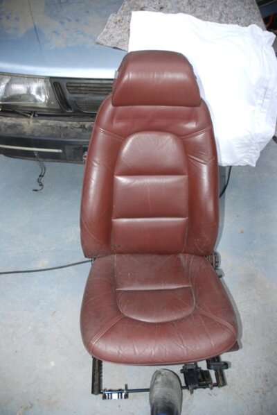

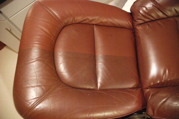

So soll es nach der Reinigung aussehen:
Nach der Reinigung das Leder trocknen lassen und Einpflegen. Dazu später mehr.

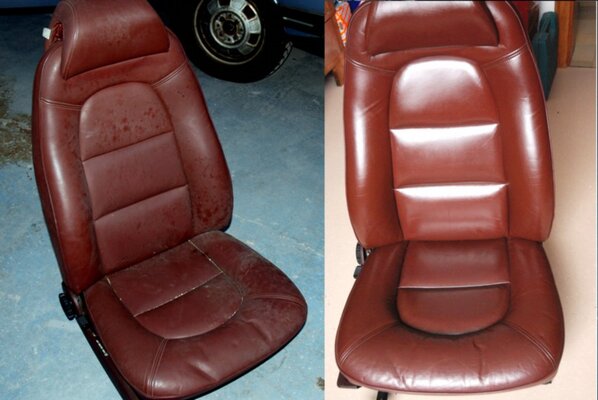

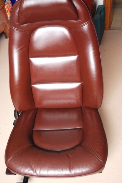

Zum Schluss noch ein vorher-nachher Bild:

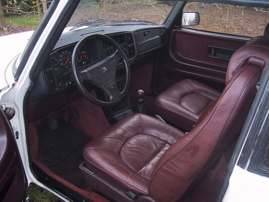

Hier ist eine sehr schön erhaltenes Exemplar einer roten Ausstattung gezeigt.
IdR sehen die -im Ausgangszustand- leider wesentlich schlechter aus.
Da hast Du natürlich recht Klaus, das ist eins der besseren Exemplare.
Aber die Reinigung ist bei allen erstmal gleich, ob guter oder schlechter Zustand.
Bei dieser hier gibt es ganz wenige Bruchstellen, zwei drei kleine Abschürfungen und einen tieferen Riss.Das wars.

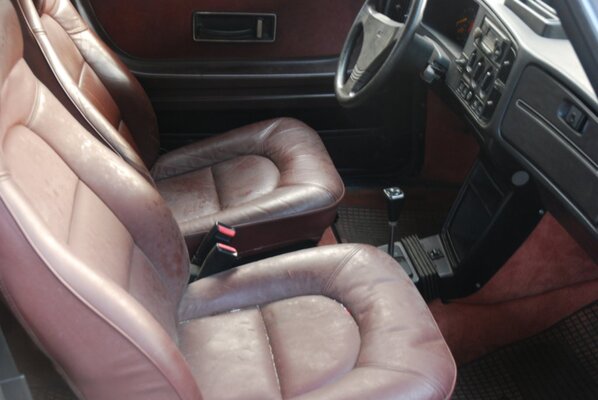

Wie sind eure generellen Erfahrungen mit Hamanol und Vorbehandlung mit Produkten vom Lederzentrum? Ich hatte letzten Sommer erst die Sitze geseift, dann mit Colorfresh behandelt und zum Schluss mit Hamanol eingerieben. Ich habe aber den Eindruck, dass das Hamanol nicht mehr so gut einzieht. Kann es sein, dass das Colorlock auch eine Art Fettsperre darstellt? Oder hab ich da nur was vermurkst?
Beste Grüße, Philipp (der im Somer da nochmal ran muss)
