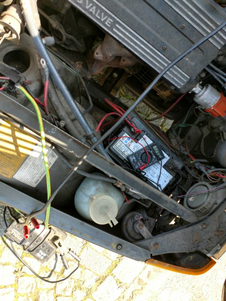

Jetzt habe ich den Verteiler auf eine externe Batterie gelegt und an der eingebauten Batterie gemessen. Ergebnis siehe Bilder! Das ging dann auch mit mehr Drehzahl über 13,...V
Obwohl das immer noch nicht optimal ist, gefällt mir die Richtung.
Alle Tests wurden auch mit einer alternativen Masseleitung gemacht um die Fehlerquelle auszuschließen!
Jetzt wäre noch interessant, wie sich die Spannung an der externen Batterie verhalten hat, nachdem du die Plusversorung deines Autos an diese angeschlossen hattest... Wenn die von >12 V auf ca. 10 V abgefallen sein sollte...
Genau da wirds konfus: Es liegen 11,... an und natürlich sinkend... Aber selbst bei allen Verbrauchern an, eher übersichtlich langsam ... Kühler-Lüfter hab ich ca 4x kommen lassen...
