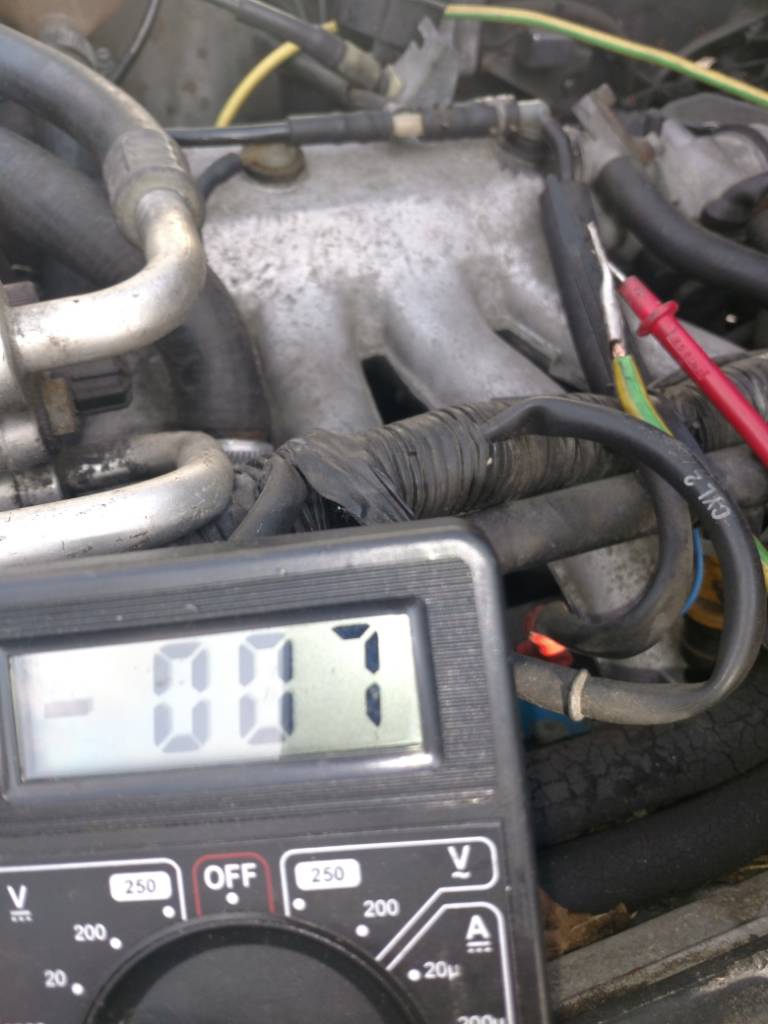

Hallo Mazel,
danke für die übermittelten Ergebnisse.
Irgendwie haben wir ein Problem mit den Begrifflichkeiten, ich komme nicht so ganz dahinter warum Du am Magnetschalter nur 0,02V erhälst, und die anderen Anschlüsse nicht vorhanden sind.
Sorry, mein Fehler, ich war der Meinung das gelbe Kabel sei für den Magnetschalter
Vieleicht kannst Du die Messungen noch mal wiederholen, bzw. kontrollieren ob Dein Fahrzeug genauso verkabelt ist.
Natürlich habe ich auch die Hauptleitung auch gemessen: 12,... wie beim Rest...
Die meisten Anschlüsse sind gleich, der Anlasser scheint bei Dir in der Tat 2 Anschlüsse zu haben. Ich meine ich habe nur den einen dort, aber das kann ich gern nochmal prüfen...
Sonst ist ja jetzt alles geprüft wie gewünscht.

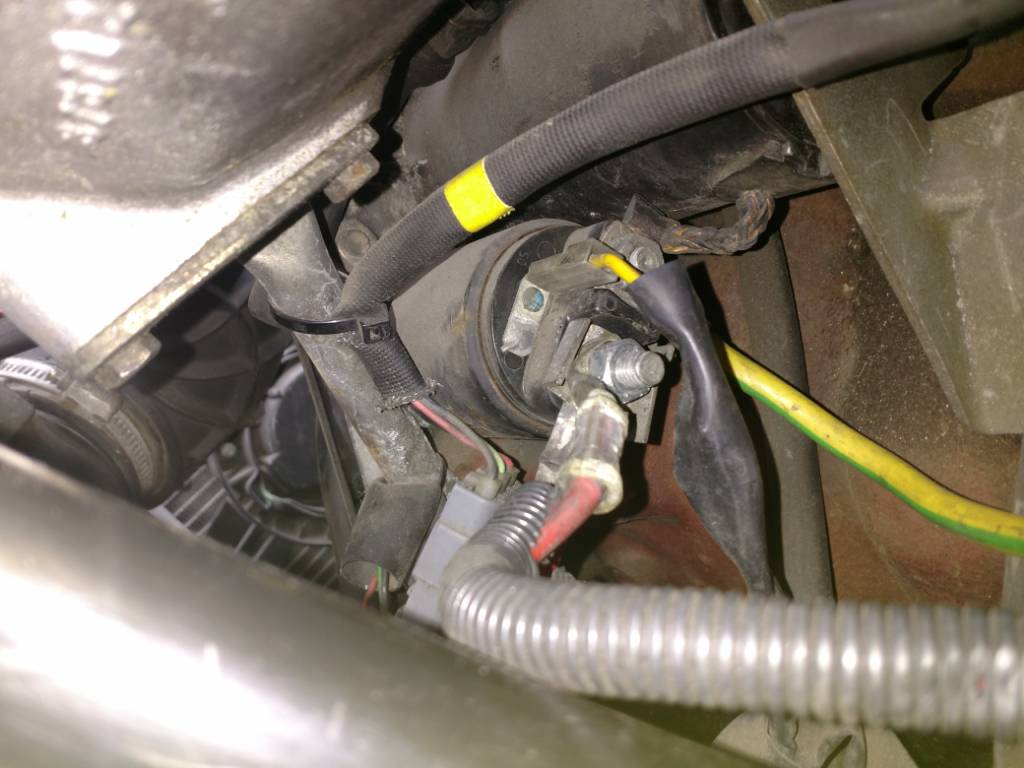

Bild IMG1123 zeigt den Masseanschluss am Primärgetriebe.
Gruß Stadro
Soooo... Ich bin von nem weiteren Stromführenden Kabel ausgegangen, daher hab ich das irgendwie ausgeblendet.
Hab zur besseren Ablesbarkeit ne Verlängerung drangehängt.
Ergebnis: Bilder

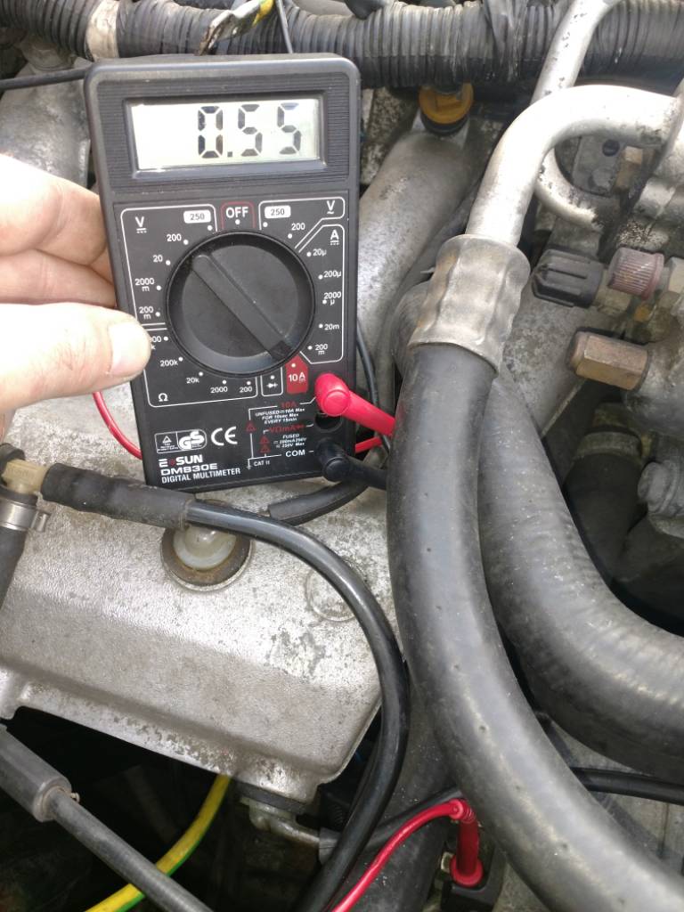

Und noch ein Bild vom Strom der Lima (ohne Verbraucher):
Gesendet von meinem XT1650 mit Tapatalk
Hm, vielleicht solltest du dir doch erstmal klar über die Verkabelung werden, bevor du misst?!
Strom ohne Verbraucher - geht nicht.
Außer man zählt die Batterie nicht als Verbraucher!

Und Du kannst mir nicht erzählne, dass nur die 550mA abgenommen werden, wenn die Spannung in die Knie geht... Du machst irgendwas in Deinen Messungen falsch... und genau darauf wollen alle nur hinaus, Du siehst es nicht eng genug, was Dir erzählt wird. Aber so klappt das nun mal in der Elektrotechnik nicht. Das hat NICHTS mit Klugscheißerei zu tun, es geht nicht anders, wenn man ernsthaft einen Fehler finden will, muss man GENAU sein.
Allmählich kommen mir auch Zweifel an den Grundsätzen, vor allem Strom und Spannung betreffend........
Das Messgerät hat nur eine Strom - Messgrösse bis 10 A, meine Beispielmessungen haben doch eindeutig gezeigt das weitaus höhere Ströme fliessen, und ich weiß wie schnell die Dinger dann abgeraucht sind. Also traue ich dem Messgerät nicht mehr. Mit dem Equipment ist da keine verlässliche Messung möglich.
