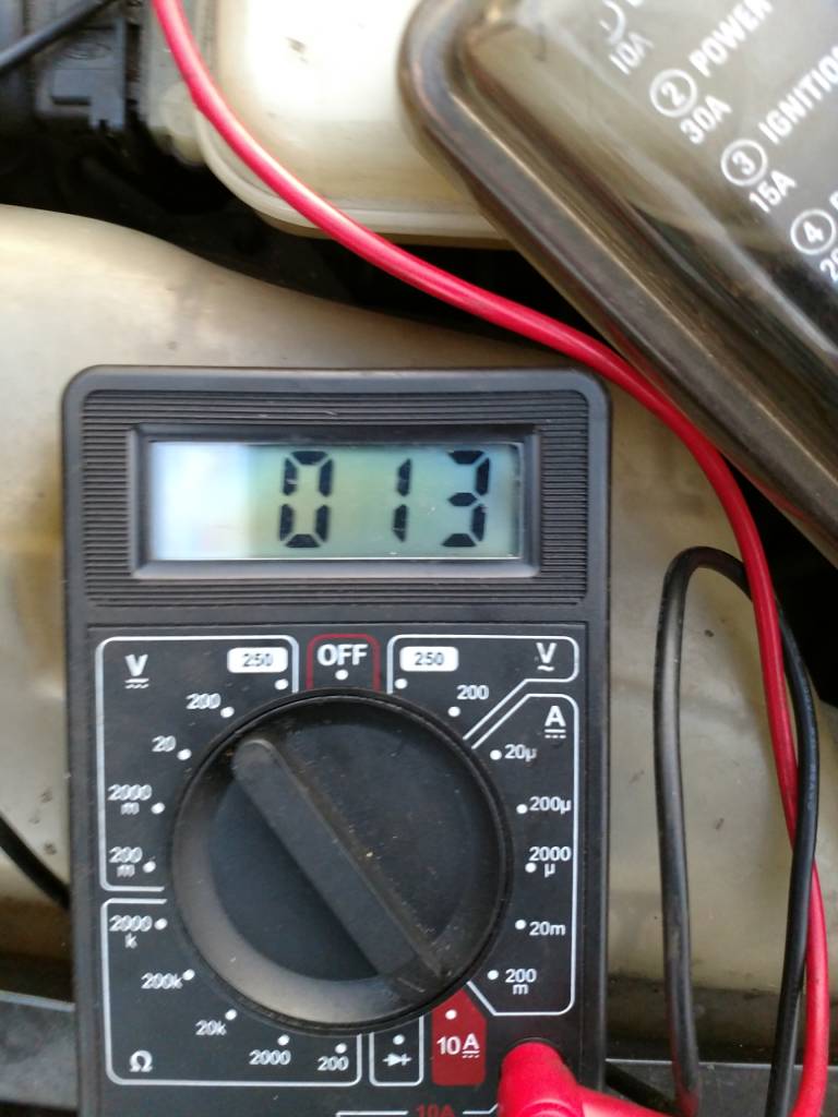

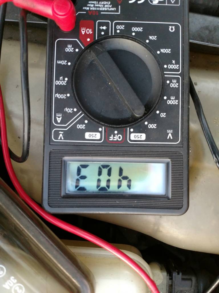

So, Multimeter geflickt...
Ruhestrom Erregerkabel... Is n interessanter Wert!
Dann die Lima, Motor laufend!

Hm, ist dem MM das Komma stiften gegangen? 4A und 130mA? Oder was will uns das sagen?
Hmmm, nachdem irgendwie alles "kaputt" ist, was Du mißt (und dann wieder nicht) - schon mal daran gedacht, das Meßgerät zu hinterfragen?
... Ja es war mit einem Schmunzeln geschrieben, aber V wird immer noch ordnungsgemäß angezeigt (habs ma eben am E30 getestet). Die Ampere sind wirklich genau so abgenommen! Kein Aprilscherz...
