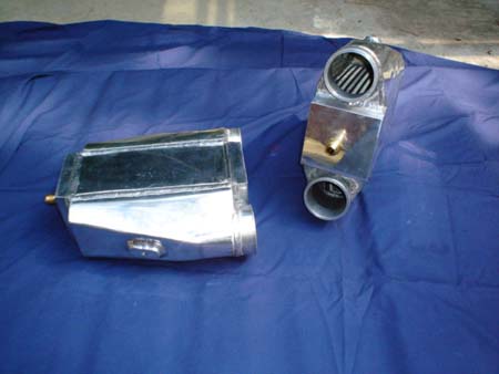

Mir schwebt da eher ein Wasserladeluftkühler vom XM 2,5l TD vor, der ist ungefähr so gross wie der 900er LLK.Und dann einen Klimakondenser und eine ladedruckgesteuerte Umwälzpumpe.Die Frage ist nur, ob man ein kleines Expansionsgefäss braucht, wie entlüfte ich die Anlage sinnvoll?

Ich habe so einen LLK in der Garage liegen und frage mich wie denn wohl die Anschlüße ggf. auszutauschen wären. Originär ist der LLK für einen 2,5 Liter Diesel konzipiert. D.h. er sollte eigentlich auch für einen 2,0 Liter Benziner, der höher dreht (als der Diesel), ausreichend dimensioniert sein.
Wie man dem Bild entnehmen kann ist der Deckel dreiteilig die durch eine Metallklammer mit dem LLK-Gehäuse verbunden sind.
Eine Frage die ich hier plazieren möchte ist die, ob man die Metalklemmung, so wie bei den 10 reihigen Serien LLK auf machen und vor Allem auch wieder (dicht) zu kriegen kann?
Hat jemand soetwas schon durchgeführt?:confused:
Aufbiegen der Klammern sollte nicht das Problem sein. Wieder den Kühler dicht "zu klemmen" ist der Punkt.

Ist halt wieder eine 'Umlenkung' mehr und kann so nicht mal eben dazwischen gehängt werden. Mit 'EineSeiteRein-EineSeiteRaus' wäre es sicher schöner.
Der Hier soll kaum Pressuredrop haben....und würde an Stelle des Orginals passen...aber die Rohrlösung ist natürlich verlockend...
Und der Hier ist schon fertig und kostet nicht die Welt...man muss nur den Rest kompletieren.
Der Preis 180 Dollar in US oder 145 Pounds in GB (hier schon mit Versand nach GB)

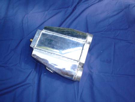

Eine Herausforderung bei WLLK ist auch einen passenden Kühler zu finden und zu montieren.
Kann man nicht einfach einen Kühler der eigentlich für die Klimaanlage vorgeshen ist benutzen?
Die Probleme mit der Beschaffung und Montage sollten vergleichsweise gering sein.
