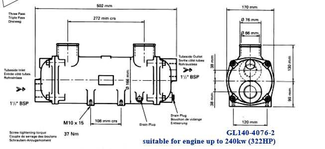

Weitere Alternative
Was meint ihr zu diesem Design?
Kommt aus dem Sportbootbereich.
Luftanschlüße an der Seite
Durchmesser und Längen sind in der Klärung.
VG
Martin

Das sieht auch gut aus. Wir müssten uns gedanken machen, wie gross der LKK sein dürfte und wie viel Platz wir für den Wasserkühler haben, sowie wie die anschlüße optimal verlaufen sollte. Ich glaube, dass so eine längliche Lösung mit durchgehendem Luftfluss o.k. wäre, solange es nicht zwei parallel arbeitende LKKs geben sollte..

wasseranschlüsse an der seite, ladedruckanschlüsse oben?
dann unvorteilhaft, da kein gerader luftfluss...

Sage doch das ich dabei bin die Dinge zu klären...
Da gibt es noch ganz andere Ausführungen
Anliegend noch einer der "rechtwinkligen Kategorie"
Stay tuned!

Sorry,
aber das Dingen ist die völlig falsche Baustelle....(wenn ich die sehr dürftige Website und den Anwendungsbereich im Bootsbau richtig deute...)
Dies ist ein Kühler zum kühlen der Abgase, sei es einerseits zur Nutzung der Restwärme, oder aber (Boot) einfach nur um zuverhindern das der heiße Auspuff das (in der Regel) Kunststoff-Sportboot dahin schmelzen läßt....
Ist also für den angestrebten Zweck total fehl am Platz......ausser du willst die Restwärem nutzen.....
Sorry , aber der Orca meint schon das richtige, der Link ist nur falsch. Die Firma liefert auf Wassergekühlte ladeluftkühler...
Moin zusammen,
hab mit dem Vertrieb gesprochen.
Es gibt in der Tat dort auch LLK (aber auch Abgaswärmewandler).
Die Anschlüße stehen leider im rechten Winkel zum Strömung und ganz billig sind sie auch nicht. Eher LLK für Motoren die bei einer konstanten Drehzahl laufen als für Motoren für einem eher instationären Betrieb (unsere) konzipiert sind.
