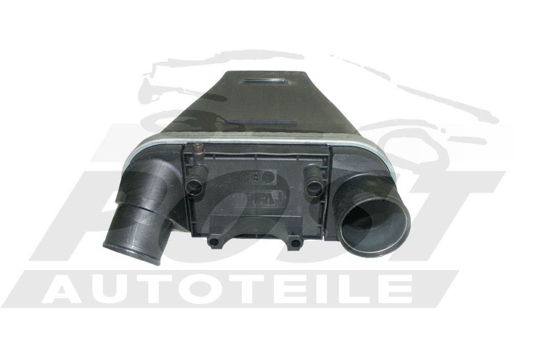

Mir schwebt da eher ein Wasserladeluftkühler vom XM 2,5l TD vor, der ist ungefähr so gross wie der 900er LLK.Und dann einen Klimakondenser und eine ladedruckgesteuerte Umwälzpumpe.Die Frage ist nur, ob man ein kleines Expansionsgefäss braucht, wie entlüfte ich die Anlage sinnvoll?
Das Bild ist leider übel, total verzerrt.Und selbst im EK ziemlich teuer...
Das hört sich nicht schlecht an. Also man muss nur noch das Wasser für den LLK kühlen?
Habe es gerade neu fuer 350 Euro gefunden....
Eigentlich müsste der HFT nach den Erfahrungen mit Abott LLK wiessen, wie man das sinvoll zusammenbauen könnte. Hoffentlich klärt er uns auf..
Das lustige ist, dass der LKK fast wie der von Abott aussieht...
