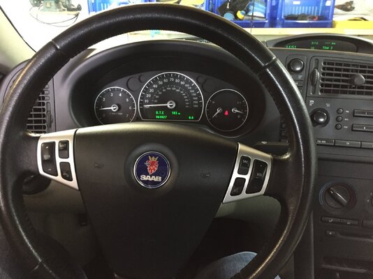

Das Linke Bild ist mein Lenkrad ohne Kabel (Da ist links und rechts aber ein Steckplatz an den Tastern... Das rechte Bild ist der Kabelsatz den ich benötige.. Ich denke aber ich habe bereits dank Thomas eine Lösung meines Problems...
So, heute mit ein böschen Angst wegen Airbag erfolgreich das andere Lenkrad eingebaut! MFL funktioniert jetzt auch und die Fehlermeldung kann ich weg drücken und die Reichweitenanzeige sowie sämtliche Funktionen im Tacho BC gehen auch. Brauch nur noch die Tasten Kombination um Service jetzt manuell löschen zu können ...
