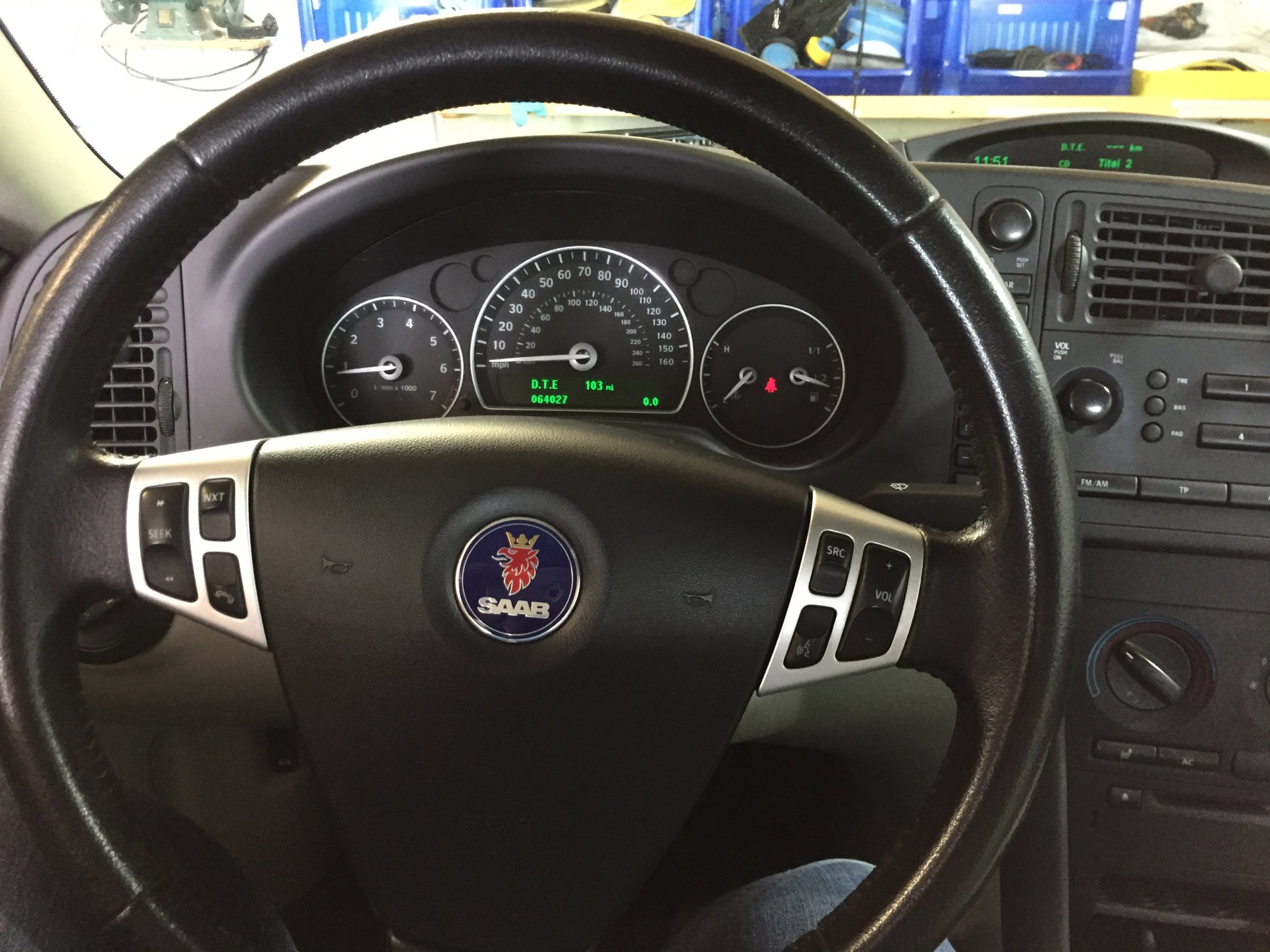

Das angehängt Bild zeigt mein Radio - welches leider nicht einmal einen AUX in besitzt... Am liebsten wäre mir ja ein Aftemarket einzubauen - von Kenwood usw... doch leider scheint das nicht möglich zu sein...
