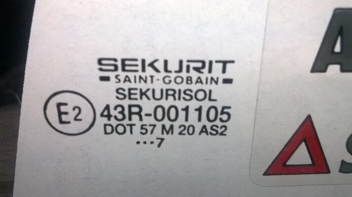

Hab mal bei meinem nachgeschaut, ist ein CSE, EZ 06/97, Buchstabencode in der VIN: V also Modelljahr 97. Mit Grünkeil.
Bei den Seitenscheiben passt das Produktionsdatum 03/07 zum Modelljahr und zur EZ:
Anders sieht es schon mit der Heckscheibe aus mit 04/08. Ist da wohl die Scheibe mal ersetzt worden?

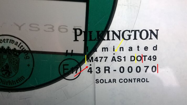

Jetzt die Frontscheibe, hier kann ich leider kein Datum decodieren. Allenfalls die Punkte über den Buchstaben und Ziffern könnten eine Codierung darstellen. Könnte evtl. 04/06 herauslesen, wenn man 10 Stellen für die Jahre (gelb) reserviert und mit "1" beginnt, dann eine Stelle frei und die restlichen zwölf Stellen für die Monate (rot). Würde auch zum Modelljahr und der EZ passen.
WP_20151014_09_44_12_Pro code.jpg .
Nun meine Fragen:
1. Kennt jemand die Codierung der Pilkington Frontscheiben im Saab 9000? Welches Produktionsdatum hat meine Scheibe?
