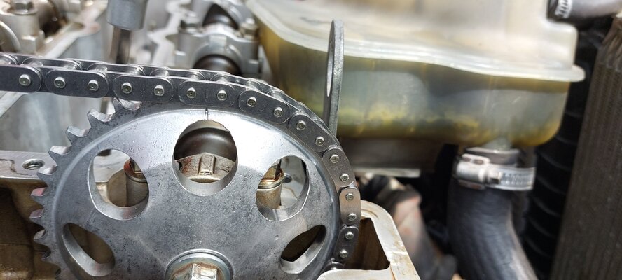

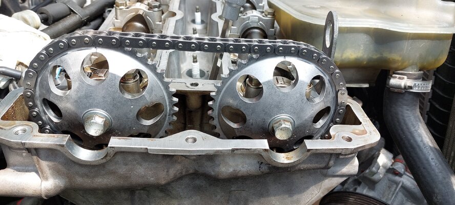

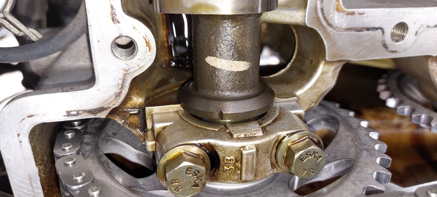

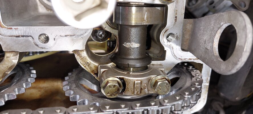

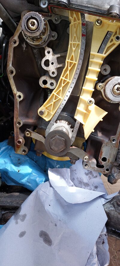

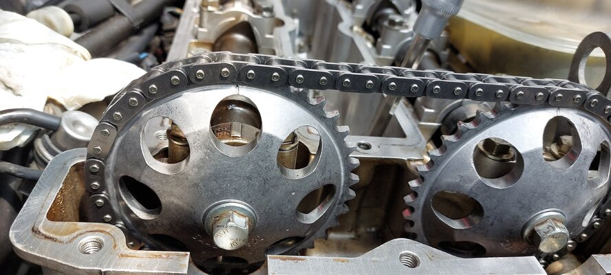

Nachdem das erfolgte und ich das Ganze ein paar Mal durchgedreht habe, sieht das nun wie folgt aus.
Ich war zunächst skeptisch, weil die Kette zwischen den Nockenwellenrädern etwas durchhing. Aber nach dem Durchdrehen passt das auch.
Ich denke, jetzt sollte es ok sein.
Noch irgendwelche Einwände?

jetzt ist gut.
Deine "farbigen" Glieder sind nicht bunt sondern nur heller
jetzt ist gut.
Danke, freut mich.
Im Bild mit der KW kann man links oben noch die Markierungen mit rotem Edding sehen. Die waren natürlich vor dem Durchdrehen passend...
