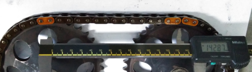

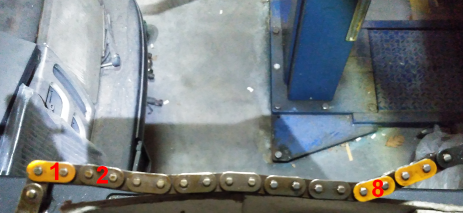

15 bzw. 8 1/2 Glieder konnte ich eben durch Nachzählen an einer Originalkette bestätigen. (nur für mich ;0)
Der Motor läuft jetzt ruhiger, aber ich höre die Kette jetzt etwas mehr. Gefahren bin ich noch nicht wieder.
Der Abstand beträgt jetzt 15 Glieder. Im OT steht die Markierung Auslass jetzt etwas links von der Kerbe und die Markierung Einlass etwas rechts von der Kerbe.

BEIDE Kerben der Nockenwellen müssen rechts von der Markierung im Lagerbock stehen.
In #26 steht der Auslass ja rechts neben der Markierung, der ist jetzt nach dem Durchdrehen von Hand vorhin etwas nach links gewandert. Könnte sich noch überlappen, richtig dabenben steht die Welle nicht. Wenn beide wirklich rechts stehen dann komme ich wieder nur auf 14.

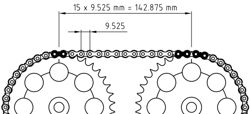

Sollen das beim 9k wirklich nur 13 Glieder (nach offizieller Zählart :rolleyes:) sein...?
Ich glaub eher, die Zeichnung sollte man nicht zu "wörtlich" nehmen...
In #33 ging es mir vorrangig um diese Zeichnung aus dem WHB(?), die inzwischen gelöscht ist.
Darin sind tatsächlich nur 13 = 6 1/2 Glieder zwischen den Markierungen der Kettenräder gezeichnet.
Dort nachzuzählen, ist dann also sehr irreführend.
15 geteilt durch 2 macht aber 7 1/2, nicht 8 1/2. Ist heute nicht so dein Tag?! :rolleyes:
Nee, mit 8 1/2 sind die breiten Glieder gemeint. Also die außenliegenden, in Gänze sichtbaren.
Habe diese Zählweise eigentlich auch nur aus #6 und #7 übernommen, und das passte so gut zum Bild...
Nein, du zählst je nach Zählweise 1/2 bzw 1 Zahn zuviel, weil du das Glied mit der Nr. 1 mitzählst.
Bei dieser Zählweise hätte dein Tag 25 Stunden.

2) Praktikabel für den Garagengebrauch fände ich diese Angaben:
15 Bolzen zwischen den markierten Zähnen. Oder
14 leere Zwischneräume zwischen den markierten Zähnen.
Ich denke da an den Hobbyschrauber ohne Maschinenbauexpertise, der nachts im Regen noch fertig werden muss und am Telefon die normgerecht korrekte Angabe der Kettenteilstücklänge missinterpretieren könnte.
3) War thadi05 erfolgreich?
Es geht um "wieviele Zwischenräume weiter", um mal bei Deinen Bezeichnungen zu bleiben.
Wenn 14 Zwischenräume frei sind, sitzt die 2. Welle also 15 hinter der 1. Welle.

So sollte die korrekte Trumlänge für jeden auch nachts im Regen leicht nachvollziehbar sein (selbst für mich :o).
