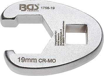

Was ich mich nur gerade frage: die Mutter des hinteren Lagers im eingebauten Zustand auf Drehmoment anziehen - wie soll das gehen, da komme ich nicht mit der Nuss drauf - selbst wenn ich die beiden Scheiben weglassen würde, die ich untergelegt habe, damit nicht die halbe Mutter in der Vertiefung verschwindet und man zum Festziehen bzw. Lösen nur die halbe Höhe zum Greifen hat??
upload_2020-12-16_21-6-42-png.190432
Ich hab sie jetzt, wie im WIS angegeben, horizontal, also parallel mit dem Querlenker ausgerichtet montiert und mit Drehmoment festgezogen.
Was mach ich falsch?
Anknallen und gut ist. :biggrin:
Ich verstehe leider Dein Problem nicht.
Genau. Anzeihen erst, wenn das Auto auf dem Boden steht und etwas "eingefahren" wurde. Ansonsten kannst du es auf einer 4 Säulenbühne mit einem Krähenfuß und Drehmoment anziehen, wemn dir danach ist.
Grüße
Ich muss mir das heute nochmal ansehen - aber im eingebauten Zustand ist da bis zur Karosserie doch nicht genug Platz, um da mit einer Nuss und dem Drehmomentschlüssel draufzukommen...?! Ja, Krähenfuß ist eine Idee, danke, an die denke ich immer irgendwie nicht - ob ich einen 21er habe...?
Genau wie du sagst. Für Drehmoment und Nuss ist das zu eng. Ich habe einen Ringschlüssel genommen und einfach richtig fest gezogen. Was bitte schön ist denn ein Krähenfuss?
