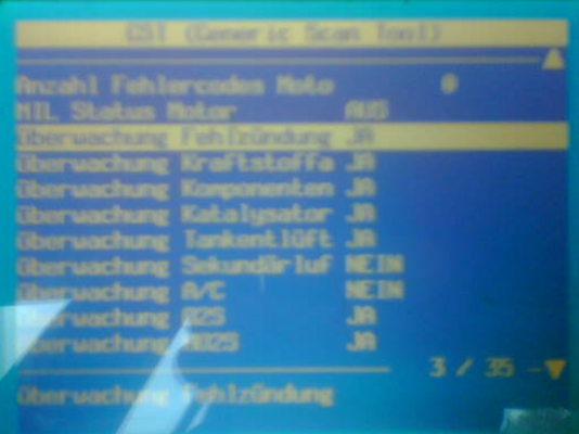

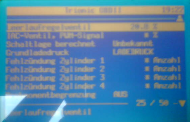

Das OBDII-Menü der Trionic meines MJ98 zeigt die Zähler an...
(Ja, dass der 9k kein echtes OBDII hat, ist mir bewusst, aber trotzdem wäre es ja möglich, dass mit der Trionic auch der Zähler implementiert worden ist.)
Und das GST behauptet, sie würden überwacht:
Ob die Sterne in meinen Zählern daher rühren, dass unmittelbar zuvor der Fehlerspeicher gelöscht worden war, was ja auch die Zähler zurecksetzt, oder ob Fehlzündungen doch nicht wirklich gezählt werden, vermag ich aber auch nicht zu sagen, früher hab ich darauf noch nicht wirklich geachtet, weil es keinen Grund dafür gab.
Daher oben auch meine vorsichtige Formulierung mit "sollten".

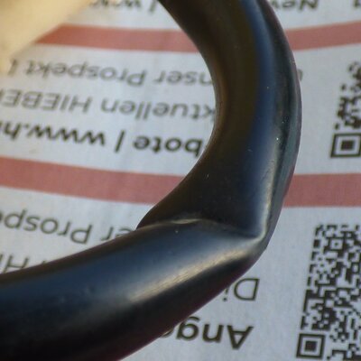

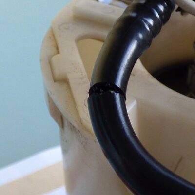

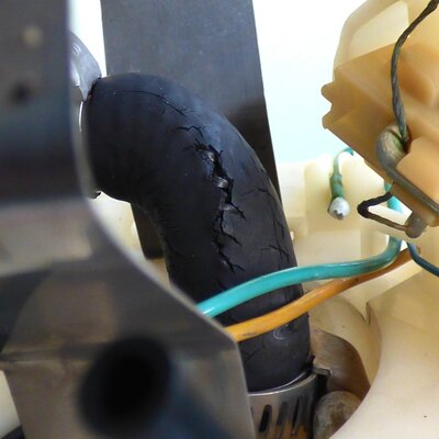

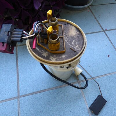

Ich hatte auch das Problem. Es fing damit an: Es war nötig, mal voll zu beschleunigen und der Motor hatte starke Aussetzer. Mit wenig Gas konnte man aber auf Landstraßen noch gut fahren. Meine freie Werkstatt verfügt nicht über die Möglichkeit, Fehler auszulesen. Es gibt hier keinen SAAB-Spezialisten mehr, nur einen Opelhändler, der erst zu Zeiten des 9.3 und 9.5 den Service übernahm. Die Vermutung war zunächst, dass irgendein Sensor falsche Werte an den "Computer" liefert. Den Sensor "Coolant temperature" bekam ich von Skandix, 2 weitere Kandidaten hier aus einem Schlachtfahrzeug. Diese haben wir einen nach dem anderen probiert und auch die Ersatz-Zündkassette. Alles ohne Erfolg. Das einfache Fehlerauslesen über die Zündung erbrachte nur Fehler Lambdasonde. Ich vermute, dass dies ein sekundärer Fehler war und durch das eigentliche Problem entstand. Also Spritzufuhr. Die Werkstatt nahm irgendeine BePu aus dem Regal und holte den Sprit aus einem Eimer. Es funktionierte. Also baute man die Fördereinheit aus. Ein Schlauch war an einer Stelle geknickt und an einer anderen fast ganz durchgetrennt. Der dicke Benzinschlauch in der Mitte zeigte auch schon Spuren. Also war es klar: Die Pumpe konnte den Sprit nur in geringen Mengen zum Motor transportieren, der große Rest kam garnicht aus dem Tank heraus. Nun war es eine einfache Rechnung. Eine komplette Fördereinheit plus neuer K-Filter kostet incl. Porto EUR 200,--. Rep.-Sätze sind auch nicht gerade billig und mit dem Aufwand, diese diversen Schläuche auszutauschen kostet die Reparatur eher mehr. Das Teil wurde eingebaut und alles läuft perfekt. Ich habe mal die Schäden fotografiert.
