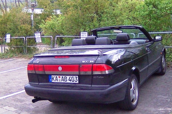

Nach so vielen Jahren Saab fahren musste nun ein Cabrio her. 98er 900 II Turbo
Hätte ich mal bis unten durchgelesen, so wüsste ich was ich meiner Frau gekauft habe!!!
Nööööö, jetzt nicht mehr!??!! Jetzt ist es meiner, aber Sie darf mal fahren:smile::smile::smile:.
Der Karren hat 163Kw. Muss mal nachschauen, ob das Steuergerät auch noch drinnen ist.

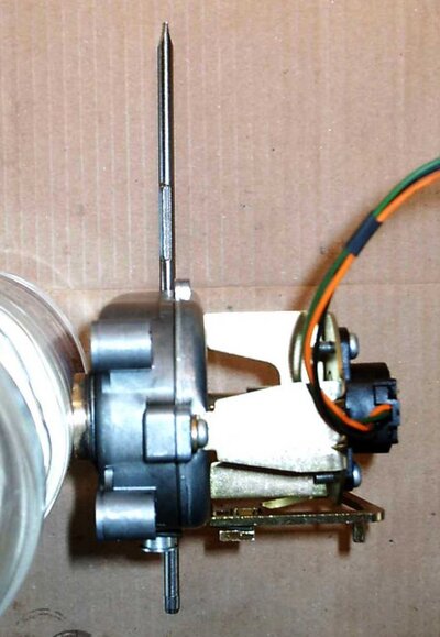

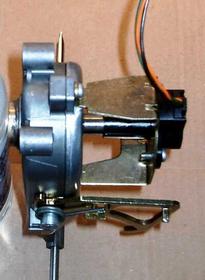

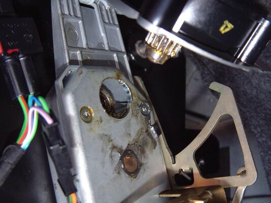

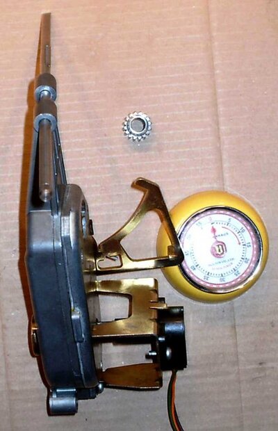

Hallo Tribult,
den Verriegelungshaken, der den Motor hält, kannst du auf dem Foto von Uwe Mantel (danke!) gut erkennen.
Wenn du schreibst, dass der Motor senkrecht nach unten hängt, müsste er ja auch einge"kuppelt" sein. Wenn die Zahnräder trotzdem nicht greifen, ist er entweder nicht weit genug drin und/oder das Ritzel (am Rand) schon stark abgenutzt (rattert es denn bei Versuch den Deckel zu betätigen?), meist, weil die Grundplatte verbogen ist (den entsprechenden Thread bzw. Beitrag in der KB hast du offenbar ja schon gelesen). In dem Fall muss die Grundplatte gerichtet werden, damit die Zähne wieder auf der ganzen Zahnflankenbreite greifen. Steht alles in dem KB-Beitrag gut beschrieben und verlinkt.
Die Notschließfunktion hast du offenbar ja auch wieder zurückgestellt, und wenn die Bowdenzüge lose genug sind, ist dies nicht der Grund dass es nicht funktioniert.

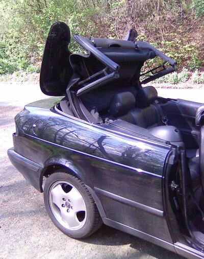

Wenn du so nicht weiterkommst, musst du wohl erstmal etwas "Licht" in die Sache bringen (wörtlich gemeint...) :rolleyes:
Aha, herrlich,
das ist ein Photo, das Licht in die Sache bringt. Herrlich
Vielen Dank Patapaya, jetzt klappt das, DANK DEINER HILFE

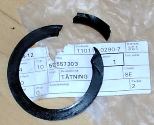

Der Motor drückte Ölnebel zum Einfüllstutzen hinaus. Ich nehme an, das es am verdrückten Dichtring lag. Anbei Foto. durchgerissen war er auch, beim demontieren brach er dann nochmals ein. Ist Hart und nicht mehr weich.

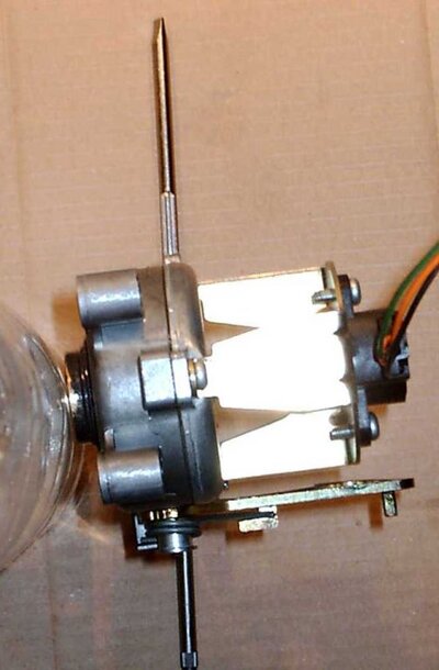

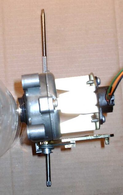

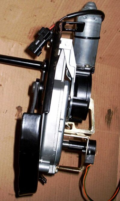

Dank patapaya war der Ausbau von dem Motor hinten rechts im Kofferraum eine Leichtigkeit. Ich habe den Motor demontiert und die Getriebeeinheit von der Blechkonsole abgenommen.
Hier mal ein Photo von der Verwindung der Getriebeeinheit. Die Verwindung ist sehr mächtig. Die Flanschfläche des Getriebes sollte zu den langen Stift fluchten.
Werde richten und den Verstärkungssatz montieren.

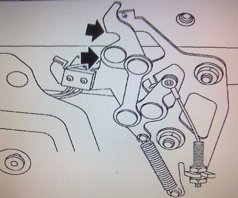

Nun schaue ich unter die Verdeckklappe. Dort befindet sich rechts und links (Photo) Hebellage mit Taster. Die Fahrerseite hat vollständig geöffnet, die Beifahrerseite nur halb geöffnet (eher noch verriegelt).
Frage: Setzt sich der Verschlussbügel von der Verdeckhaube in die Vertiefung des Hebels und liegt auf dem Hebel auf (Mauszeiger) oder unter dem Hebel (Photo 2)?
Wohin geht der Seilzug auf dem Photo?
Ist der Poti am Getriebemotor hinten rechts im Kofferraum ausschlagbebend um die Verdeckhaube zu öffnen?

na wenn du den Verdeckdeckelmotor ausgebaut hattest dann sollten dir beide seile ins auge gefallen sein.
an der motorengrundplatte sitzen die beiden seile mit jeh einer einstellung für die besagten seile.
Also diese seile entriegeln den deckel etwas vorzeitiger als der 5te ganz oben ankommt.
Wenn alles toll funkelt geht der deckel sogar schon etwas früher hoch, wären der 5te die letzten 10cm hoch fährt.

Sollten schon beide Riegel gleich laufen. Die Bolzen des Deckels legen sich auf den Mikrotaster und wernden dann vom Deckelmotor mit diesen Riegelklauen über die Seilzüge zugezogen. Bei ziehen der Notschließung lösen sich die Züge mit, da der Antrieb vom Deckel ja auklinkt. Dehalb ist es auch ziemlich ungut dann offen fahren zu wollen. Denn der Deckel läßt sich dann ja nicht verriegeln. Wehe es kommt dann von vorne Wind drunter.
