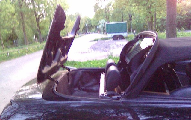

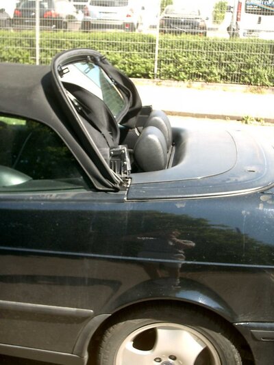

Auffällig ist noch, dass das Verdeck beim öffnen, nachdem es von alleine angehalten hat 1.Photo (Beitrag vorher) Zunächst gleichmäßig von alleine absackt und zum Schluß ungleich nach unten singt. Die Beifahrerseite ist etwas störrischer (erhöht). Die Fahrerseite singt von alleine auf den Endtaster. Die Beifahrerseite muss man mit leichten 2 Finger druck auf den Endtaster halten und Roof zum Schließen der Verdeckhaube tätigen.
Ich tippe nun zum einen auf einen Taster oder Poti und eine Schwergängigkeit der Hebellage auf der Beifahrerseite. Es ist jedoch nichts verbogen. Zumindest mal so 90%ige Einschätzung nach einer ersten genaueren Beschauung.

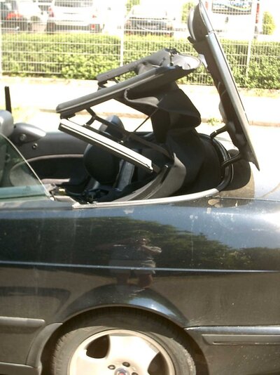

EDIT: War eben nochmal am Wagen. Fehler Könnte auch der 5. Spriegel sein, weil der an den Schanieren der Verdeckhaube aufliegt.
Muss ich mir Morgen nochmal zu zweit anschauen. Mit Weibchen als Roofbetätigerin!

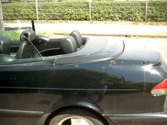

Das 2.Photo kam zu stande durch hin und her fahren des Verdecks in diesem Bereich. Beim öffnen und schließen ist jeweils ein Bleistift breiter Spalt zwischen Schanier und 5.Spriegel.
Definitiv - so wie es auf deinem letzten Foto aussieht, KANN das Verdeck nicht normal zugehen! Das sieht ja aus, als wäre das komplette Verdeck falsch montiert! Ist das schon mal erneuert worden (weiß nicht mehr, ob du sowas schon mal erwähntest)??
So eine schlampige Verdeckmontage würde auch die Fehlprogrammierungen der Potentiometer erklären. Wenn du also Die mechanischen Probleme behoben hast, hilft sicher nur ein Besuch bei einemcabrio-kundigen Tech2-Besitzer weiter, der die Programmierungen überprüft und ggf. korrigiert, denn deinen Beschreibungen nach scheint ja ansonsten alles funktionstüchtig zu sein.

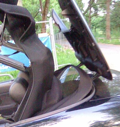

Nochmal zum 2.Photo vom 5.Spriegel an den Schanieren der Verdeckhaube kollidierend. Ich war alleine und habe das Dach in diesem Bereich hin und her gefahren. Bei mir hat nichts abgeschalten, ich habe wohl zur rechten Zeit den Schalter losgelassen.
Ich habe so im Hinterkopf, das der Vorbesitzer da mal eine Kollision hatte und deshalb der 5. nun so unsanft läuft. Das kann daran liegen, das der 5. nicht richtig hin und her fährt während das Verdeck sich öffnet. Denn da ist ja noch mal die 30Grad Bewegung vom 5. damit er in den Verdecksack passt. Beim hin und her fahren in diesem Bereich scheint er es nicht zu korrigieren.
Beim öffnen und schließen passt ein Bleistift zwischen 5. und Schanier.

eben erst gesehen, der 5te stößt ja an den schanieren, das dürfte nicht sein. passt der 5te beim verschließen überhaupt in die schlitze der verrieglung?

Ähm, noch mal zum 5. Spriegel und seiner obersten Position. Der scheint ja fast bis an den 3. Spriegel hochzuklappen! Wenn er da seine Sollposition laut Poti nicht erreicht, weil er am Anschalt steht, dann stoppt sinnivollerweise das TSAS den Rest der Bewegung vorerst.

Dass der 5. Spriegel so nah an die Haltearme vom Verdeckdeckel kommt ist klar wenn das Verdeck von allein runtersinkt (singt es dabei auch? :tongue:), denn die Motore des 5. Spriegels bewegen diesen ja jetzt nicht mehr nach oben. Vergleich mal mit Achims Video. Da kann man schön sehen, dass der 5. Spriegel beim Öffnen des Daches vor dem Eintauchen in die Verdeckwanne noch nach oben ausweicht und sich erst an das restliche Dachpaket anlegt um dann mit diesem einzutauchen.

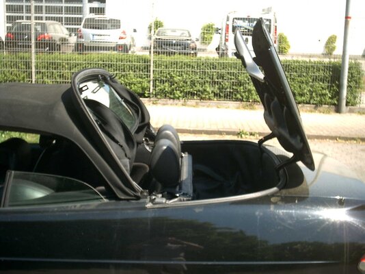

So, nun zum Bewegungsablauf. Öffnen:
Motor läuft, Bremse wurde getreten, SID ist frei.

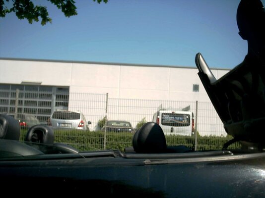

Taste Roof und der 5. fährt hoch und entspannt sich mit einem „Juppsa“ „piep“, „Dachsystem prüfen“ Photo 1
Zündung aus und Motor wieder an, Rooftaste, die Verdeckhaube öffnet, der 5. fährt ca.30 Grad herunter, das Dach hebt sich der 5. zieht wieder max an. Fährt bis zum 2. Photo. Schaltet einfach ab. „piep“ „Dachsystem prüfen“ Abwarten bis es eingesunken ist 3. Photo max.Unterschied und mit leichten Fingerdruck den letzten cm niederdrücken. Wieder Rooftaste und die Verdeckhaube senkt sich und verriegelt. „piep“ ertönt zum Abschluß.
Schließen:
Rooftaste, alle Fenster sacken 1sec. ab und Verdeckhaube öffnet, Verdeck schließt sich vollständig, danach „piep“ „Dachsystem prüfen“ 4. Photo. Zündung aus und Motor wieder an. Rooftaste und die Verdeckhaube schließt und veriegelt. Der 5. fährt herunter und verschließt. Zum Abschluß ertönt „piep“.
Jetzt noch der Nachtrag! Ich habe meine Frau 2 mal zusammengestaucht: „Nur den Schalter drücken, mehr nicht!! Nicht loslassen!!! Ist das denn alles zu schwierig für Dich!!!:smile:
Und jetzt ist es mir eben auch passiert, wenn das Verdeck aus dem Verdecksack fährt, und knapp so hoch ist wie die Verdeckhaube (5. Photo) erlischt die Funktion und es sackt von selbst wieder sehr rasch von selber (Eigengewicht) weg. „piep“ „Dachsystem prüfen“ kommt auch. Passierte mir/uns bisher nicht.
Absacken lassen, Zündung aus und Motor wieder an, Rooftaste und es schließt sich. „Verdeckhaube bleibt aber wie immer stehen.“

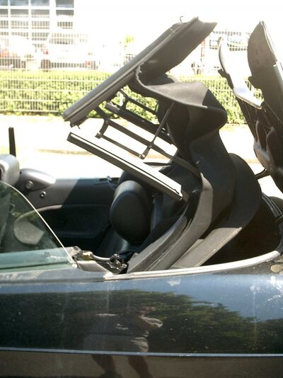

Liegt die Gummiumrandung von den Ohren immer oben auf? 6. Photo

Zu den Ohren: Klapp die mal vorsichtig von Hand hoch (geht, die werden nur per Feder runtergedrückt). Dann siehst du darunter das hintere Ende des vorderen Dachholmes kopfüber liegen. Wenn sich das Dachpaket nicht weit genug zusammenfaltet, dann liegt der Haltearm vom Or auf der Gummidichtung auf und scheutert langsam zwei Riefen in deise ein.
