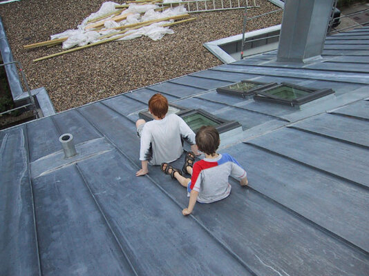

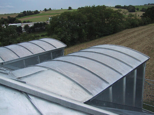

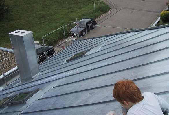

Du hast es schon recht gut zusammengefasst:
Alte Deckung (Eternit:cool:) runter, alte Dämmung raus (anno1973,10 cm...:rolleyes:)
Sparren von 15cm auf gesamt 25cm aufgedoppelt, Tragwerk tw. verstärkt
Dampfsperre eingelegt, 25cm Dämmung, Folie drauf
26mm-OSB platten
Matte zur Unterlüftung
Dachhaut aus gefalztem Zinkblech
Bewährt sich seit Mitte 2004 ganz gut.

...Dachhaut aus gefalztem Zinkblech
... hast Du drauf geachtet, ob hier keine Kinderarbeit bzw. Lohndumping / Wanderarbeiter-Versklavung in Fernost (im Werk) stattgefunden hat:biggrin:

Mein SAAB ist ein europäisches Auto:cool:
.. Bild Nr. 1 könnte ein Werbefoto für 'nen Dachdecker bzw. Saab-Service sein:biggrin:
