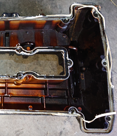

Auch ein B202/204 könnte z.B. durch sowas verstopft sein:

Aber die unsäglichen Dichtmassereste wie oben abgebildet könnten auch das grobe Sieb verstopfen.

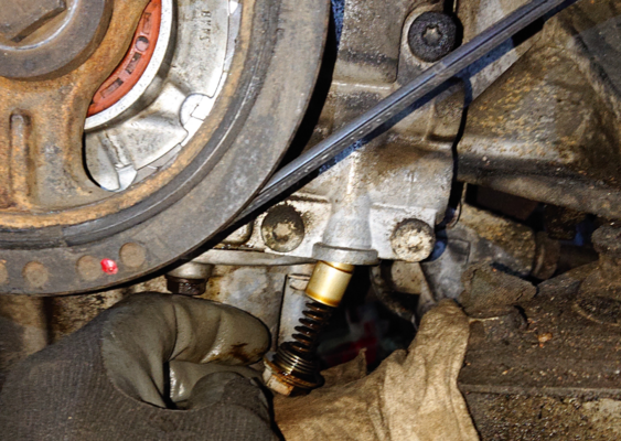

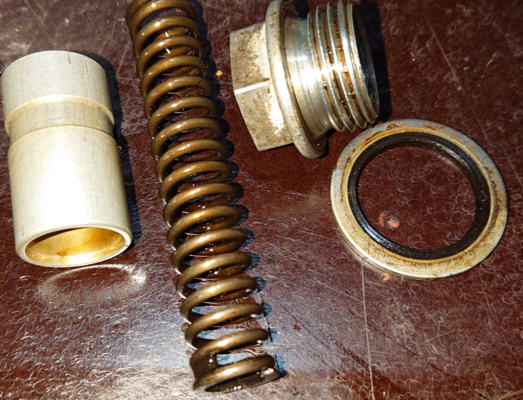

Relativ leicht zu prüfen wäre auch die Leichtgängikeit des Öldruckreduzierventils im Steuerdeckel. Durch kleine Partikel kann der Kolben theoretisch in Offenstellung hängenbleiben. Besonders bei den alten Motoren. Im Idealfall kommt der Kolben kurze Zeit nach Entnahme der Feder von alleine rausgeflutscht. Also vorsicht, dass er nicht auf den Boden fällt.
Zur Montage ware ein neuer Dichtring gut. Metall/Gummi18 mm. Anziehen mit 30 Nm (lt. WHB).
