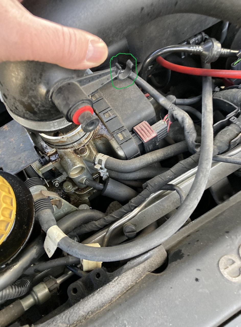

Ich stehe nun bereit mit Wis und kge kit vor meinem 9-5 und möchte nut kurz mit euch abchecken:
-Gehört da wirklich kein schlauch auf den anschluss mit dem roten ring?
- reicht es, auf dem foto links mit dem wagenheber das auto anzuheben? (Im wis steht fahrzeug anheben)
-fällt euch etwas ins auge, das ich noch beachten soll?
Vielen lieben Dank und ein schönes Wochenende! :)

Bekommst Du mit Hilfe des Wagenhebers hin. Das Sichern gegen Versagen des Wagenhebers nicht vergessen.
Das weiße Ventil (Nr.3) solltest Du auch noch ersetzen.
Im roten Ring sitzt ein Blindstopfen und ist so in Ordnung.
Darfst gern anrufen, wenn Du Hilfe brauchst.

Wird der Ölsammler auch getauscht? Das geht halbwegs vernünftig nur von unten. Wenn nicht, ist es trotzdem sinnvoll, das Auto anzugheben, weil es gehörig Kraft braucht, die Schlauchkupplung in den Olsammler einzustecken. Man kommt von oben zwar dran, aber so blöd, dass man die nötige Kraft in der Haltung nicht aufbringt.

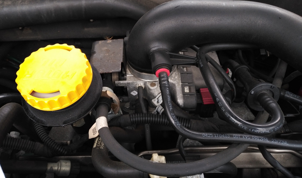

-Dieser Isolierungsschlauch, der bei mir die dünne Leitung der KGE einschließt, ist bei raser um den Vakuumschlauch eins drüber. Was ist korrekt?
- Der dünne Schlauch der KGE ist etwas lang. Kürzen und weißes Ventil mit Kabelbinder am VDD befestigen?
