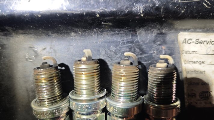

Guten Abend,
ich habe ca. 1L Ölverbrauch auf 1000km bei einem Saab 9-5, 2,3L BJ 2004, 185PS, 250000km gelaufen. Wenn der Wagen 1-2 Tage gestanden hat kommt blauer Rauch kurz nach dem starten. Auch beim Beschleunigen scheint es ein wenig blau hinterm Wagen zu sein. Ich habe den Turbo in Verdacht gehabt doch die Welle hat kein Spiel. Ich hatte dann heute mal die Zündkerzen raus. Bild anbei. Kann es ev. doch der Turbo sein? Da hätte ich nämlich noch einen gebrauchten Nachbauturbo mit wenigen Kilometern hier liegen. Vorher würde ich aber gerne noch weitere Fehlerquellen ausschließen. Was kann ich denn noch prüfen bevor ich den Turbos einfach so auf Verdacht tausche? Ventilschaftdichtungen werden hier ja auch des öfteren erwähnt. Oder kann es auch die ZKD sein oder doch die Kurbelgehäuseentlüftung? Bringt eine Kompressionsmessung was? Bin für jeden TIP dankbar. Ölwanne wurde übrigens vor ca. 12000km ohne Auffälligkeiten gecheckt.
Gruß Daniel

Guten Abend,
Gruß Daniel
Bei der Beschreibung, der Laufleistung (erster Turbolader vorausgesetzt) würde ich definitiv den Lader tauschen und auch nicht mehr allzu lange damit warten.
Tu dir den Gefallen und nimm den Kühler dafür raus. 1. Mehr Platz zum Arbeiten und 2. passiert nix, wenn du mit dem Schraubenschlüssel abrutschst....
Normalerweise hätte ich auch sofort den Turbo in Verdacht gehabt. Ob es der Erste ist, ist nicht bekannt aber durchaus wahrscheinlich. Ist halt nur komisch das die Welle so gut wie kein Spiel hat und sich auch einwandfrei dreht. Turbo habe ich schon mal bei einem Saab 9-5 getauscht. Das sollte eigentlich klappen.
Solange nicht sichergestellt ist. dass die KGE intakt ist und funktioniert wie sie soll, würde ich nichts anderes machen als diese instandsetzen.
Den Ölverbrauch können auch verschlissene/verbackene Kolbenringe verursachen.
Turbo ist da eher letzter der Verdächtigen, wenn wirklich so spielfrei wie beschrieben.
KGE habe ich nur soweit getestet das ich einen Gummihandschuh über den Öleinfüllstutzen gezogen habe. Im Standgas und insbesondere beim Gas geben entstand Unterdruck, so das der Handschuh eingezogen wurde. Ich habe das irgendwo gesehen, das das jemand so gemacht hat. Geht das als Test durch oder muss man da noch mehr machen. Irgendein Ventil an der KGE hatte der Vorbesitzer gewechselt.
