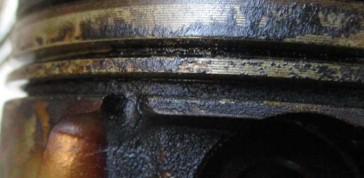

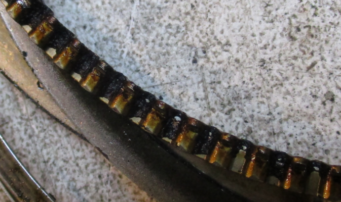

Ich möchte jeden der einen Ölverbrauch hat der nicht mehr tragbar ist empfehlen die Kolbenringe zu erneuern. Denn der Ölabstreifringe hängen fest in der Nut durch Ölkohleablagerungen. Dadurch liegen die Ringe nicht mehr an der Zylinderwand an.
Dies war in der Vergangenheit ausschließlich die Ursache für Ölverbrauch. Habe durch das erneuern der Kolbenringe immer den Ölverbrauch eliminieren können.

Warum die Nut sich mit Ölkohle voll setzt wird sicher ein Ingenieur besser darlegen können als ich. Meine Vermutung sind zu kleine Ölrücklaufbohrungen in der Nut. Ähnliche Thematik wie bei den TFSI Motoren VW/Audi.
Das Reinigen der Kolben zusammen mit einem neuen Satz Kolbenringe ist dann die Abhilfe.
Blöd in der Diagnostik ist, Mann kann es nur sehen wenn der Kolben auf dem Tisch liegt. Dann ist die halbe Arbeit erledigt.
Um es mal in Zahlen zu fassen. Alle der mittlerweile 6 Motoren die ich zum Thema Ölverbrauch da hatte, hatten alle den selben Befund. Ringnut der Abstreifringe verkokt.

Ja, das ist genau der Befund, den ich bei meinem B225 ebenso gesehen habe, und Reinigung und neue Ringe haben auch bei meinem 370Tkm-Motor den Verbrauch auf Null reduziert.

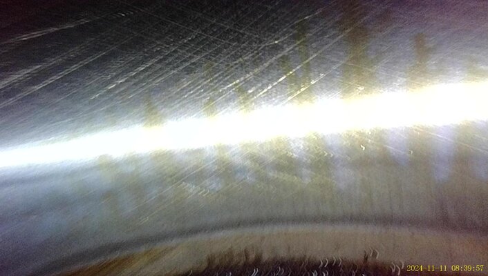

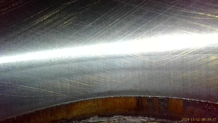

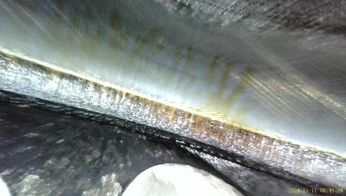

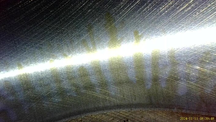

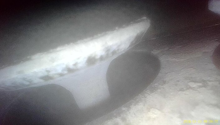

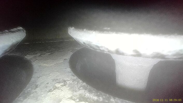

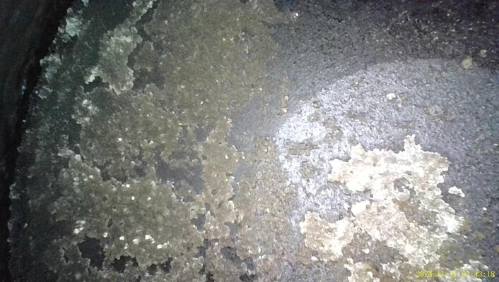

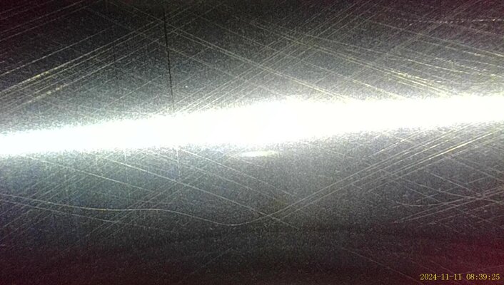

Ich hatte hier schon lange nichts mehr geschrieben, weil ich mit dem Wechsel zur Saabwerkstat Lafrenz einfach überhaupt keine Probleme mehr habe, die ich irgendwie selber lösen muss. Dennoch möchte ich zum Thema Ölverbrauch doch einmal Eure Meinung einholen. Saab B205 MY 2004 (BJ 2003) mit 265tkm. Turbo vor vielleicht 20tkm erneuert. PCV-Ventil funktioniert. Der Ölverbrauch liegt jetzt bei vielleicht 2l/1000km. Beim Beschleunigen raucht es aus dem Auspuff.
Ich habe die Kompression gemessen und sie liegt auf allen 4 Zylindern bei 10.5. Dann habe ich mir mit der Endoskop-Kamera die Zylinderlaufbahn angesehen und finde, dass sie noch top aussieht (kenne aber nur geklemmte Zweitackter zum Vergleich).
Aber etwas war schon sehr seltsam: das Öl lief von oben an der Zylinderwandung herunter. Ich hate jetzt die Ventilschftdichtungen im Verdacht - aber so sicher bin ich mir da jetzt nicht mehr. Klar sind auch viele dunkle Ablagerungen zu sehen. Ich habe die Bilder, die ich gemacht habe angehangen. Vielleicht habt Ihr ja eine Meinung dazu oder vielleicht sogar Tipps, wie ich die Ursache weiter eingrenzen kann.
Der Motor ist vor den Fotos gelaufen. Den Kompressionstest ohne Zündkerzen hatte ich etwas vorher gemacht und dann den Motor noch mal laufen lassen um auszuschließen, dass es das eingespritzte Benzin ist, was man da sieht.

Das Bild ist recht eindeutig. Der Öl Abstreifring macht seine Arbeit nicht mehr wie er soll. Daher bleibt das Öl an der Lauffläche haften wie auf den Bildern zu sehen.
Laufbahn sieht top aus. Mit neuen Kolbenringen sollte alles wieder in Ordnung sein.
Liebe Grüße
Mein Tipp sind ebenfalls die Ölbstreifringe.
Bei gut 370 Tkm waren die bei meinem ziemlich komplett zugesetzt.
Auch hier war es mit neuen Ringen getan.
Danke für die Antworten! Ich hatte dennoch gehofft, dass es nicht ganz so aufwänding wird :-)
