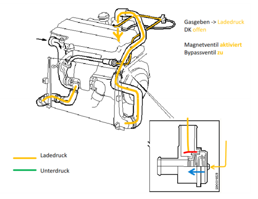

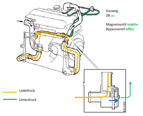

Für das Prüfen der Funktion hilft vielleicht diese Darstellung:
Zwischen den beiden großen Anschlüssen des Bypassventils darf keine Luft durchgehen, erst wenn man an dem dünnen Unterdruckanschluss Unterdruck anlegt, darf es öffnen.
Kann man an dem dünnen Anschluss ohne Widerstand Luft durchsaugen, ist das Ventil defekt.

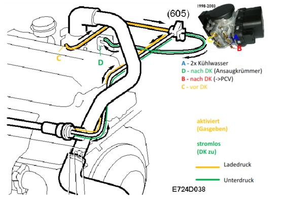

Hast Du das Auto so gekauft, oder hat das früher (bei Dir) problemlos funktioniert? Ich hatte ein Auto gekauft wo der Vorbesitzer die Schläuche gegen Silikonschläuche getauscht hatte, eigentlich ne gute Sache, dabei aber die Schläuche von Heizungsventil und Magnetventil vertauscht. Was dann auch zu besagtem Problem führt.

Vor ziemlich genau 8 Jahren hatte ich das auch.
Schlauch am Magnetventil runter gedrückt.
[EMBED content=post-1152947]https://saab-cars.de/threads/p-1110-im-9-5-aero-trotz-allem.57967/post-1152947[/EMBED]
Wichtig ist trotzdem - wie bereits oben geschrieben - die gesamte Unterdruckverschlauchung auf Richtigkeit zu prüfen und ggf. wieder herzustellen.

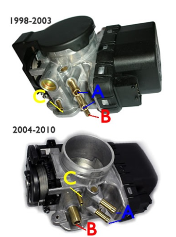

Baujahr 2007 hat eine andere Drosselklappe als oben im Bild ("1998 - 2003").
Ob sich die Unterdruckanschlüsse an der späteren Drosselklappe geändert haben weiß ich nicht (meiner ist eben ein 2001er).
Viel Erfolg
Uwe
Sorry, aufs Baujahr hatte ich nicht geachtet.
Ja, die Anschlüsse sind etwas anders angeordnet:
