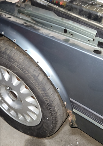

Für so eine spezielle Felge (ich nehme an, du suchst nur eine?) musst du wohl auch im Ausland die Händler/Anbieter abklappern.
Könnte mir vorstellen, daß es sowas in England gibt.

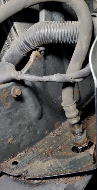

Ich muss ja lösen, die werden doch neu.Ölkühlerschläuche besser am Ölfilter lösen und durchziehen.
möglicherweise lassen sich dann aber mit Schraubstock und Wärme Arbeitsbedingungen und Erfolgsaussichten verbessernIch muss ja lösen, die werden doch neu.
Das ist nicht das Problem, ich habe ja Zeit, aber wie war das in der Serienfertigung?Stecker raus ist doch ganz einfach: Belegung im Steckergehäuse notieren oder markieren oder fotografieren. Steckergehäuse öffnen und die einzelnen Kontakte herausholen. Möglichst gleich wieder montieren im Gehäuse bevor man die Pinbelegung verbummelt.
So gesehen natürlich klar, wenn ich dir jetzt noch verrate, dass ich den Ölfilterflansch mit allem Geraffel schon vor langer Zeit gelöst habe, bitte nicht auslachen.möglicherweise lassen sich dann aber mit Schraubstock und Wärme Arbeitsbedingungen und Erfolgsaussichten verbessern
Na Kabel durch, und dann Stecker drauf. Muss ja ohnehin irgendwann gemacht werden.Das ist nicht das Problem, ich habe ja Zeit, aber wie war das in der Serienfertigung?![]()
Das war sicherlich die teuerste Variante.Na Kabel durch, und dann Stecker drauf. Muss ja ohnehin irgendwann gemacht werden.
