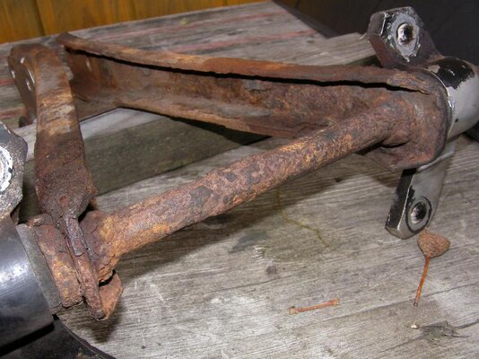

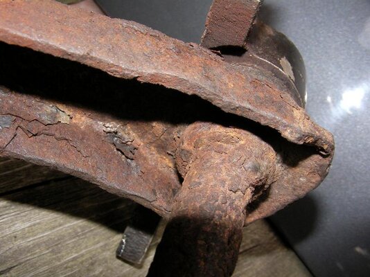

Gewichtstuning am Querlenker...
Liebe Querlenker-Fans,
was haltet Ihr von diesem Rostzustand? Durch Abschlagen wird der wohl ein ganzes Stück Gewicht / Material abnehmen!? :eek:
Ich persönlich hätte bedenken, bei deartigen Oberflächenrost.
Die Wahrheit sagt nur eine Werkstoffprüfung aus.
